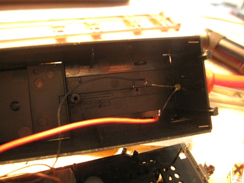

Nečije precizno oko sigurno će primjetiti da sam otvor radio lemilicom.
Nisam se usudio nikakvu pilu koristiti, da mi plastika ne bi zapela i onda polomim cijeli tender...
Sada kada je ugljen složen, mogao sam probati kako to zvuči.
Tender sklopljen, loksa na valjcima i – gas!
Zvuk se pojavio u svoj svojoj raskoši, međutim – ima ga previše! :doh:
Zvučna jedinica sada stvara toliki tlak da sve po tenderu i on sam – rezonira :think:
Ponovo rastavljanje i pogled što se dešava :GUN

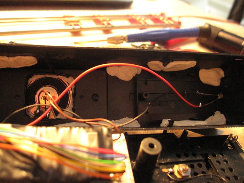

Lijepo se vidi na svijetlu da su mi promakli neki otvori, gdje gubim tlak.
Uz to, primjenio sam trik iz akustike i umrtvio dodatno bočne stranice,
da smanjim vibracije na najmanju moguću mjeru.
PostPosted: 24 Jan 2013, 00:18
Ponovo sastavljanje i test...
Sada je to –to!
Još je porasla količina donjeg odziva, velika glasnoća, velika dinamika i
kristalno čist zvuk zvona, koje istitrava preko sekundu nakon prestanka reprodukcije. :dance:
Poslušajte sami
[youtube]http://www.youtube.com/watch?v=rPoN5bBM51Q[/youtube]
Obratite pažnju koliko smo dobili detalja, pozadinski hiss pare je puno glasniji,
sada se čuju svakakvi zvukovi, koji su do sada bili prikriveni!
Isto tako, njeno "ćuftanje" u fazi akceleracije je dobilo volumen i onaj duboki wooosh, zajedno sa osjetno dubljom hornom.
Dakle, ovakvom ugradnjom smo dobili veću dubinu i veću visinu reproduciranog zvuka. ;)

Kako si neutralizirao stijenke ? Ni vrag da je ono žvakaća ?
