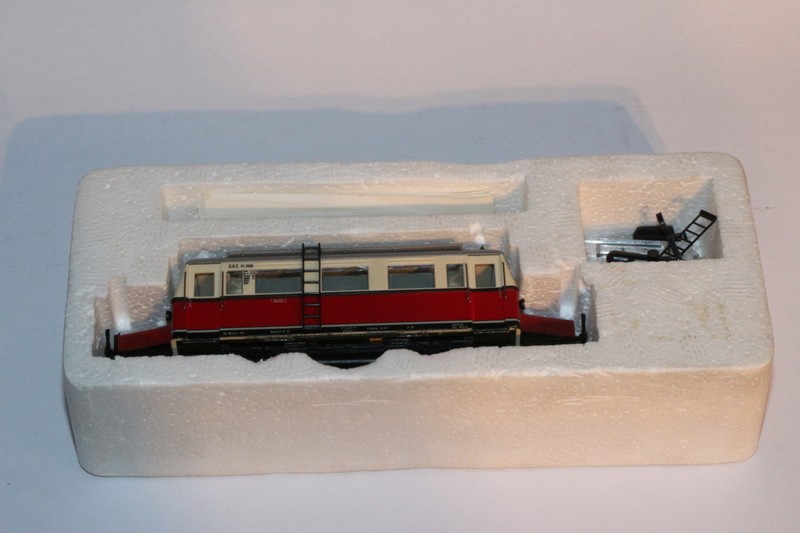

A u kutiji, nešto "preslatko"

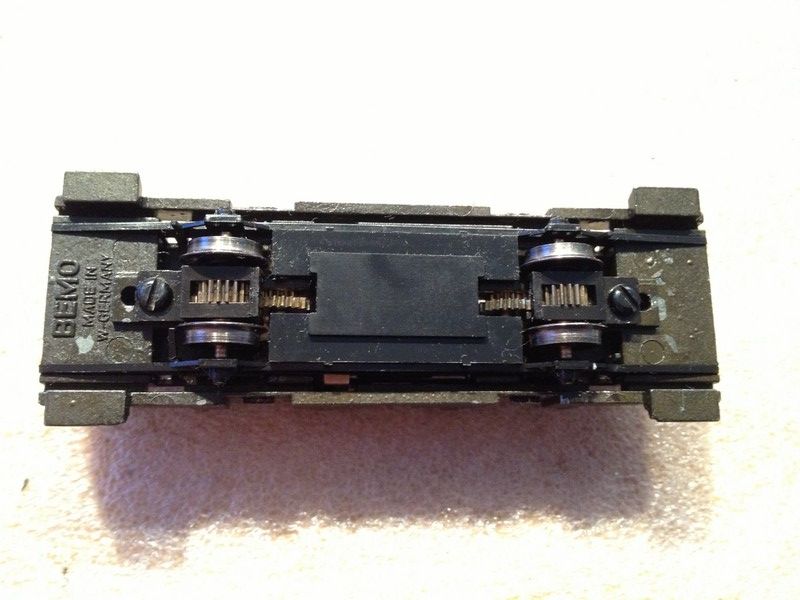

Testna vožnja na DC-u je pokazala probleme.
Model je glasan, prijenos bučan, čuo se grubi metalan zvuk.
Općenito je vožnja bila trzava i vrlo loša.
Kada se model okrenuo, ukazala se nada da se može problem
riješiti ili barem smanjiti

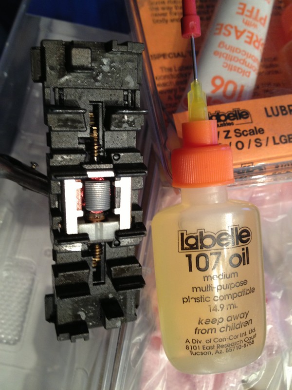

Obratite pažnju kako su bili suhi zupčanici... :handgestures-thumbup:
Dalje pretpostavljate što slijedi - podmazivanje.
Vječna je dvojba - mast ili ulje.
Ja sam se odlučio za ulje, iz dva razloga.
Prvo, da rastopi nečistoću, pa od centrifuge da to izbaci van.
Malo prljav proces, ali alternativa je rastaviti model do najsitnijih dijelova.
Da ne riskiram štetu i oštećenja, ja sam išao na sigurno.
Drugo, mehanizam je vrlo precizan, tako da mi se čini da je bolje
ići sa podmazivanjem visoke viskoznosti.
Srećom, na savjet jednog odličnog preciznog strojara,
opremljen sam najmodernijim modelarskim mazivima,
koje mogu jako točno dozirati.
 Post subject: Re: Svinjica...
PostPosted: 07 Feb 2014, 21:57
Nakon apliciranja, ostavio sam par minuta da se ulje ravnomjerno razlije i
uđe u sve pore.
Istovremeno sam pripremio jedan tračnički oval.
Nakon par minuta, ostavio sam je da kruži 10min u jednom, pa 10min u drugom smjeru.
Nije bilo druge nego :BORED
