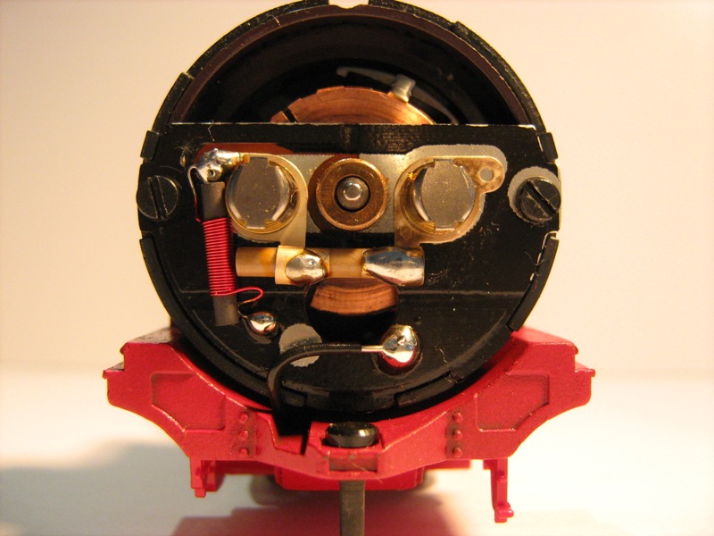

Evo napravih sve po tvojim uputama!
Četkice lagano pobrušene (izravnane) i očišćene/odmašćene,bakreni dio rotora lagano pobrušen,odmašćen kao i poprečni kanalići. na fotki je malko opet zacrnjeno u krug,ali vozio sam je kako si rekao par krugova simo/tamo pa je opet dobilo neku crnu liniju od četkica no nije ništa strašno i ide perfektno.

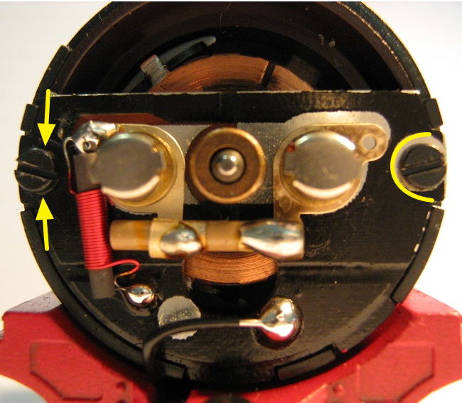

Da bi dekoder čim bolje upravljao motorom, maknuti ćemo LC komponente.
Tako će dekoder imati manju grešku sa BEMF očitanjem.
 Post subject: Re: FLM DRG 53.7 i DCC
PostPosted: 02 Apr 2014, 21:14
Na mjestima žutih strelica prereži ili odlemi induktivitet,
a na mjestima žutih crta prereži veze prema onoj cjevčici - koja je kondić.
Kada to radiš, ne trebaš paziti na cjevčicu, već na nosač četkice.
Cjevčicu bacaš pa nije bitno.
Što god radio, pazi da nešto ne potrgaš na strani prema motoru i nosačima.

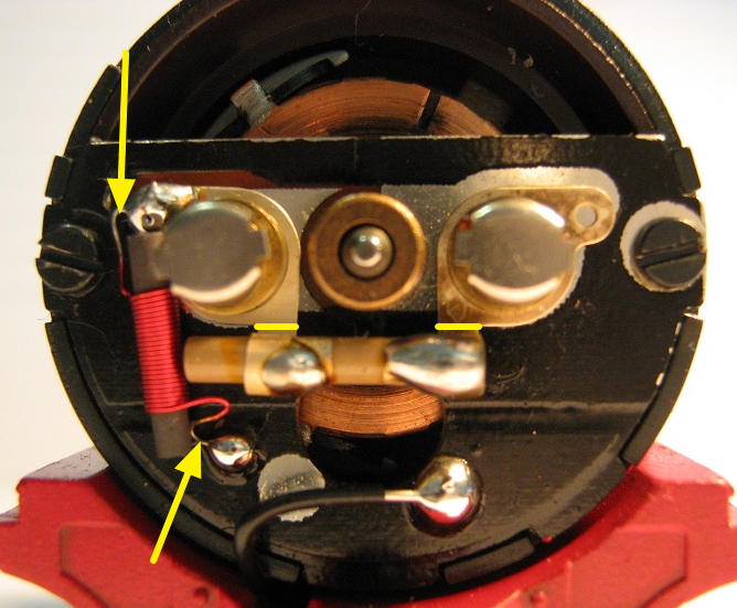

Sada dolazimo do najbitnijeg dijela, gdje se često dekoderi uništavaju.
PostPosted: 02 Apr 2014, 21:22
Pažljivo pogledaj lijevu stranu i vidjeti ćeš pod žutim strelicama da nema vodova.
Kada ćeš ispitivati lijevu stranu, vidjeti ćeš da nosač lijeve četkice nema kontakt
sa lijevim vijkom, dok desni vijak sa desnim nosačem ima.
Na desnoj strani sa frezericom (dremelom, skalpelom - čime god) izdubi tiskanu pločicu
kao na žutoj crti.
To ćeš ohmski ispitati i NE SMIJE niti jedan vijak imati kontakt sa bilo kojim nosačem četkica.

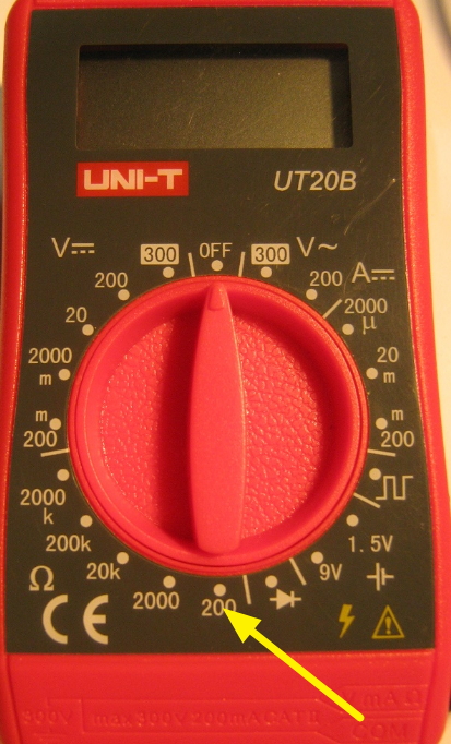

Kako to ispitati?
PostPosted: 02 Apr 2014, 21:25
Uzmeš svoj instrument i prebaciš ga na područje žute strelice.
PostPosted: 02 Apr 2014, 21:33
Kada ga prebaciš na to područje, na display-u će biti "1"
Sada uzmi pipalice i kratko ih (međusobno) spoji.
Na display-u će vjerojatno biti "000.0" do "000.4" , zavisno od kvalitete podešenosti instrumenta.
Dakle, to je "kratki spoj".
Sada sa jednom pipalicom na vijke a drugom na nosače četkica.
U svim kombinacijama moramo imati "1".
Znači, niti jedan nosač četkica sa niti jednim vijkom nema spoj.
I nema dalje dok nije tako... :GUN
Kada to riješiš do ovdje, javi. :BULBAR

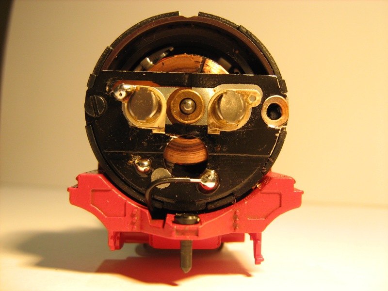

Poskidan višak djelova i izdubljena desna rupa na koju ide glava vide.
Koliko sam primjetio da je vanjski sloj pločice metalni,a otraga je plastika ili bakelit!?
Ispitano i pokazuje (1) na instrumentu u obje kombinacije lijeva vida sa lijevim držačem četkica,a tako i desna (izdubljena) strana.
Fotka (obavljene radnje)
