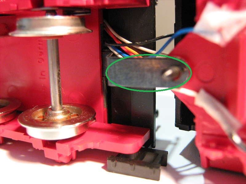

Sad kada je sve provučeno žice sam zalemio na dekoder.
Tender radi problem??
Eh,tender napaja preko točkova loksu pa cjelokupni metalni sklop u tenderu dira rudo koje se kači za loksu,a ono je metalno i opet kratki spoj. :DIS
Rudu sam izolirao izolir trakom od metalnih spojeva kotača i problem riješen.
Fotka :arrow:

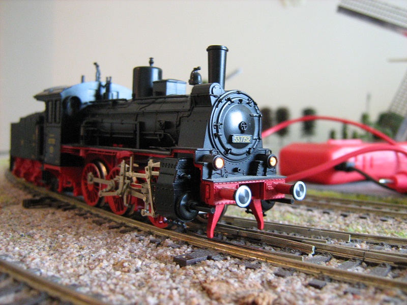

I na kraju VOLLAAAAA!!! Stvar funkcionira...
Još jednom zahvale H0 modelaru na nesebičnoj pomoći. :happy-wavemulticolor: B:B :B D-)

Baš jedna lijepa priča, i sa sretnim završetkom. :handgestures-thumbup:
Dužni smo svima informaciju da smo se mi čuli telefonski i dopisivali.
To je naprosto toliko zahtjevno za prvi puta, da je nužna dvosmjerna komunikacija.
Također smo telefonski odradili sve CV-ove kojima smo podesili motor na najbolje što se moglo,
i utjecali na intenzitet prednjeg svjetla. Meni izgleda baš OK.
Damir je to odradio - baš školski!
Zapelo je svugdje gdje je god moglo, tako da je rješavajući problem po problem,
on sam napredovao sve dalje i dalje.
Sada je sebi "razbio" jedan mit i stekao samopouzdanje da se primi svake digitalizacije! :clap:
Ovo je ispala jedna odlična škola i ima još jedna dobra vijest.
Nema električki teže ugradnje od ove, dakle može samo biti nešto ovako ili lakše - što je čest slučaj!
Još jednom, :text-bravo:
