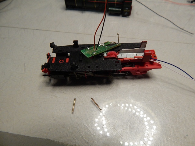

da ne bude sve razbacano po forumu,ču i ja predstavit preradu Roco-vog modela OBB 399-06.
Model je bio več u mojoj temi dodan : Moja mala maketa HOe
pa da počnem sa rasklapanjem modela

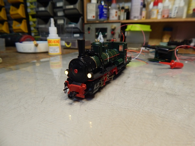

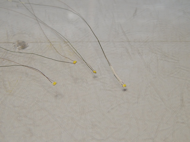

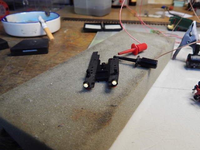

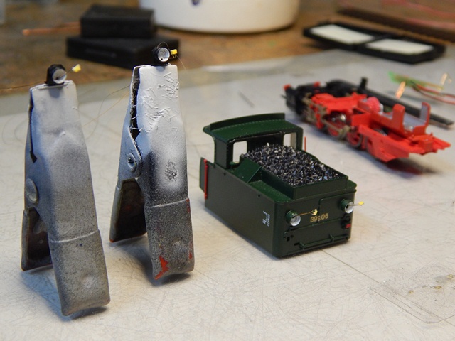

priprema Ledic SMD 0603 golden white
ugradnja
i test

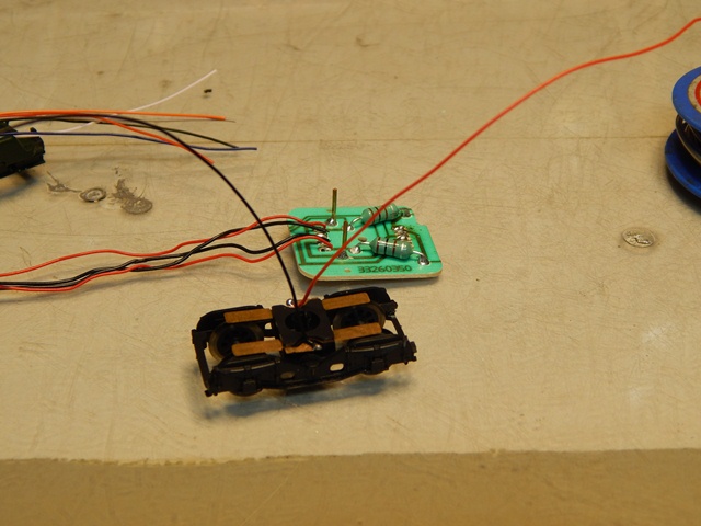

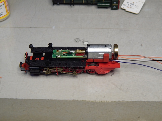

onda sam napravio to da sam izbacio te osovinice za prenos struje na štampanu ploču i ugradio direktno kable
i posloženo sve skupa sa novim kablovima

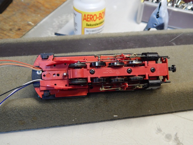

onda sam primetio da šaraf za spajanje lokomotive malo viri van pa sam ga obrusio da ne zapinju kabli

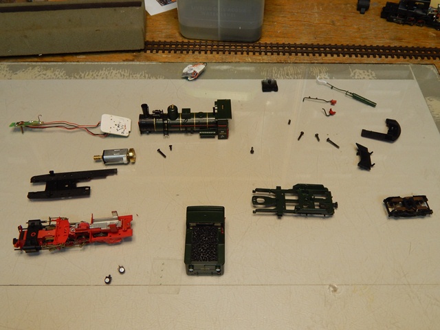

isto sam napravio na vozeku na tenderu da su kontakti dobri sam izbacio kompletnu ploču i dodao samo kable

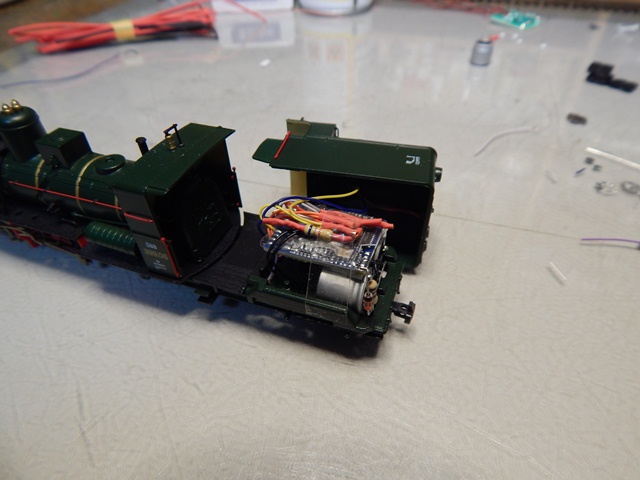

i priprema slaganja te šalate kablova,ispod dekodera se vide dodatni kondenzatori za pufering
i sa druge strane,de se vidu da su dvojica kondenzatora za veču kapacitetu i spojeni kontakti

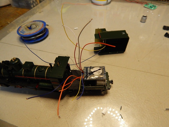

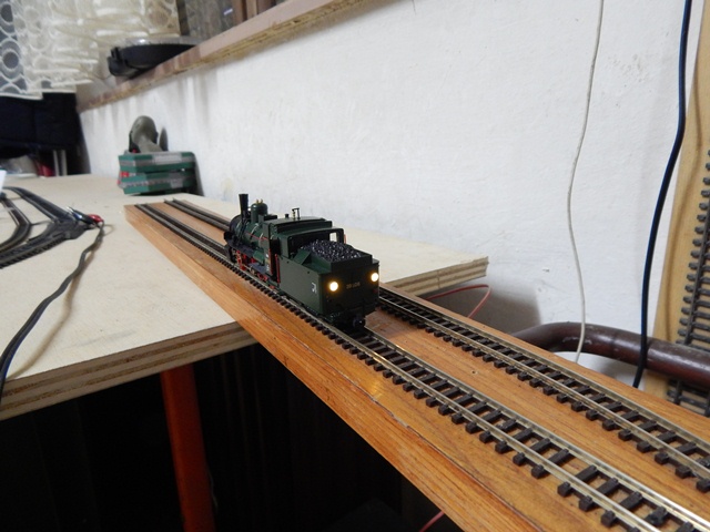

i sve posloženo prije sklapanja

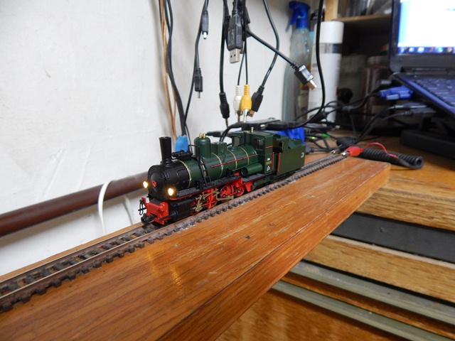

i onda gas na Lokprogramer na udešavanje svih parametra
i sprogramirano i testirano sa druge strane

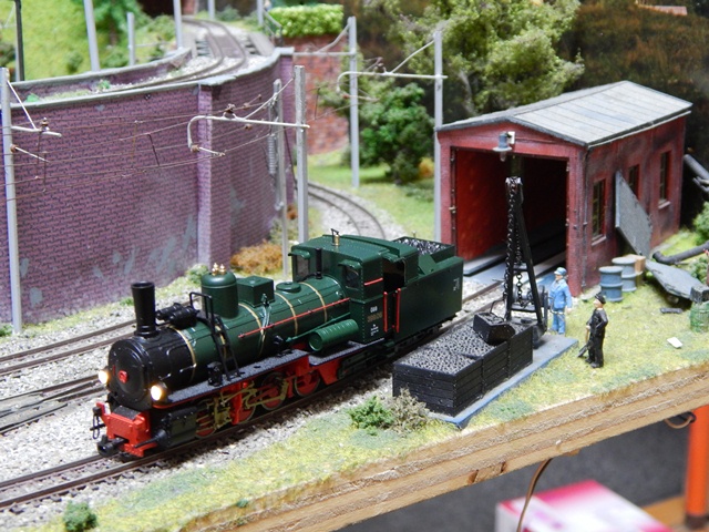

i gas na maketu za Fotoshuting i probnu vožnju
