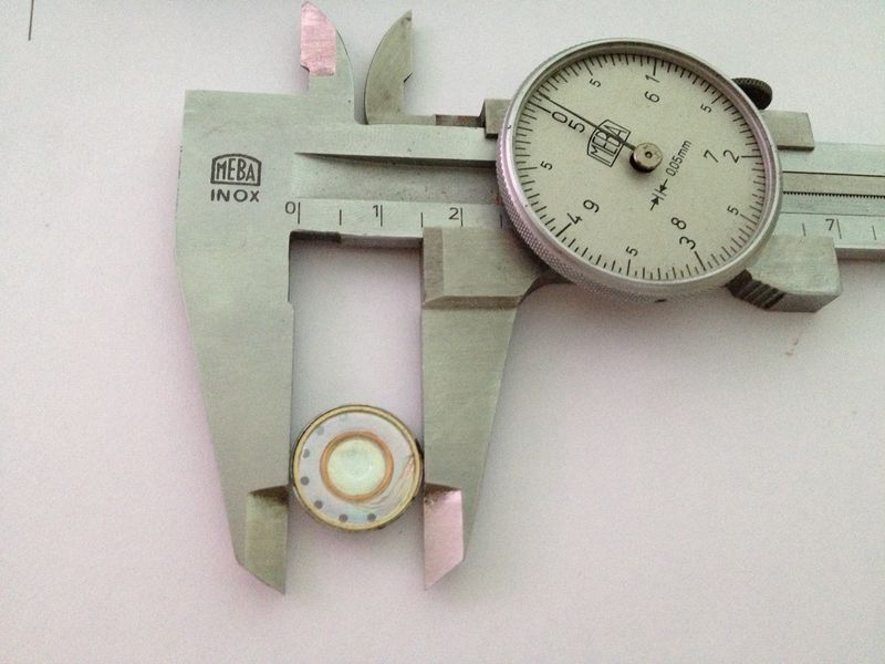

Najbolje da nam H0 da ozbiljan odgovor
Ok, evo idu dimenzije malomalomalog zvučnika :obscene-drinkingdrunk:

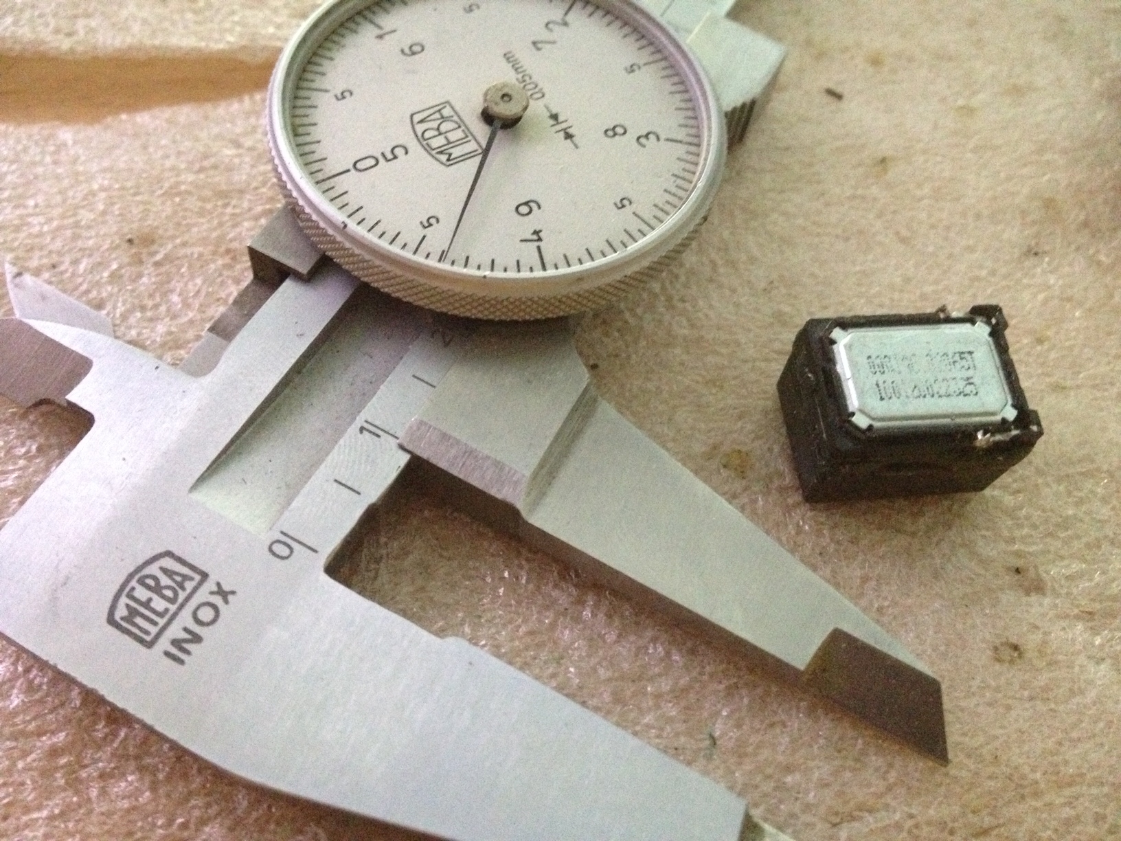

PostPosted: 13 Aug 2015, 20:42
PostPosted: 13 Aug 2015, 20:49
Znači, dimenzije zvučnika su 15x2,35mm , gdje je ovih 2,35mm bilo ključno.
Sve deblje od toga bi značilo da treba glodati donji dio šasije lokse.
A to raditi na novom modelu, i to ovakvom... bez štete na laku i tisku... :snooty:
Dekoder je ESU, četvorka...

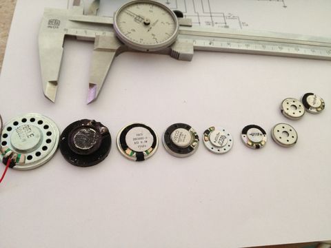

Za krenuti u neku sound odiseju, najbolje se opremiti otprilike ovako... 8-)
