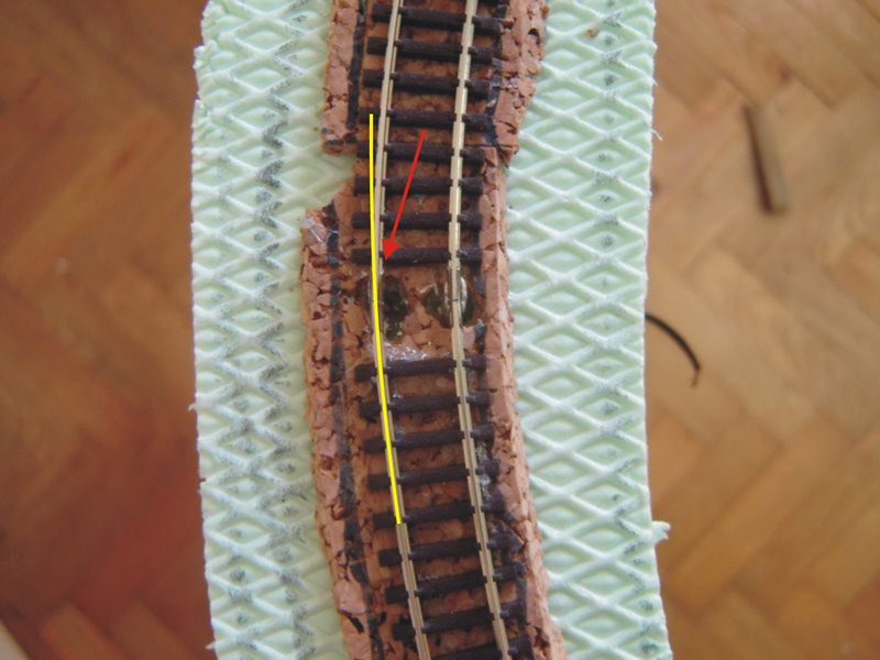

Ovi detalji sa pragovima i razmacima se daju riješiti.
I pruga mi izgleda na fotkama dosta dobro položena.
Samo me brine o ovo
Ova žuta crta je otprilike putanja koju bi trebala tračnica zauzeti.
Na mjestu crvene strelice, jako ti se lomi zavoj.
Možda me fotka vara, ali mi se čak čini da ti je mjesto loma više udaljeno od koliko
bi trebalo za normalan razmak tračnica.
Možda ti je kod rezanja vanjske tračnice ostalo previše, pa se zato zavoj izbacio... :think:
U svakom slučaju, obrati pažnju na to mjesto i provjeri vožnjom u kakvom je stanju trasa :pray:
da se poslije ne patiš sa lošom vožnjom.

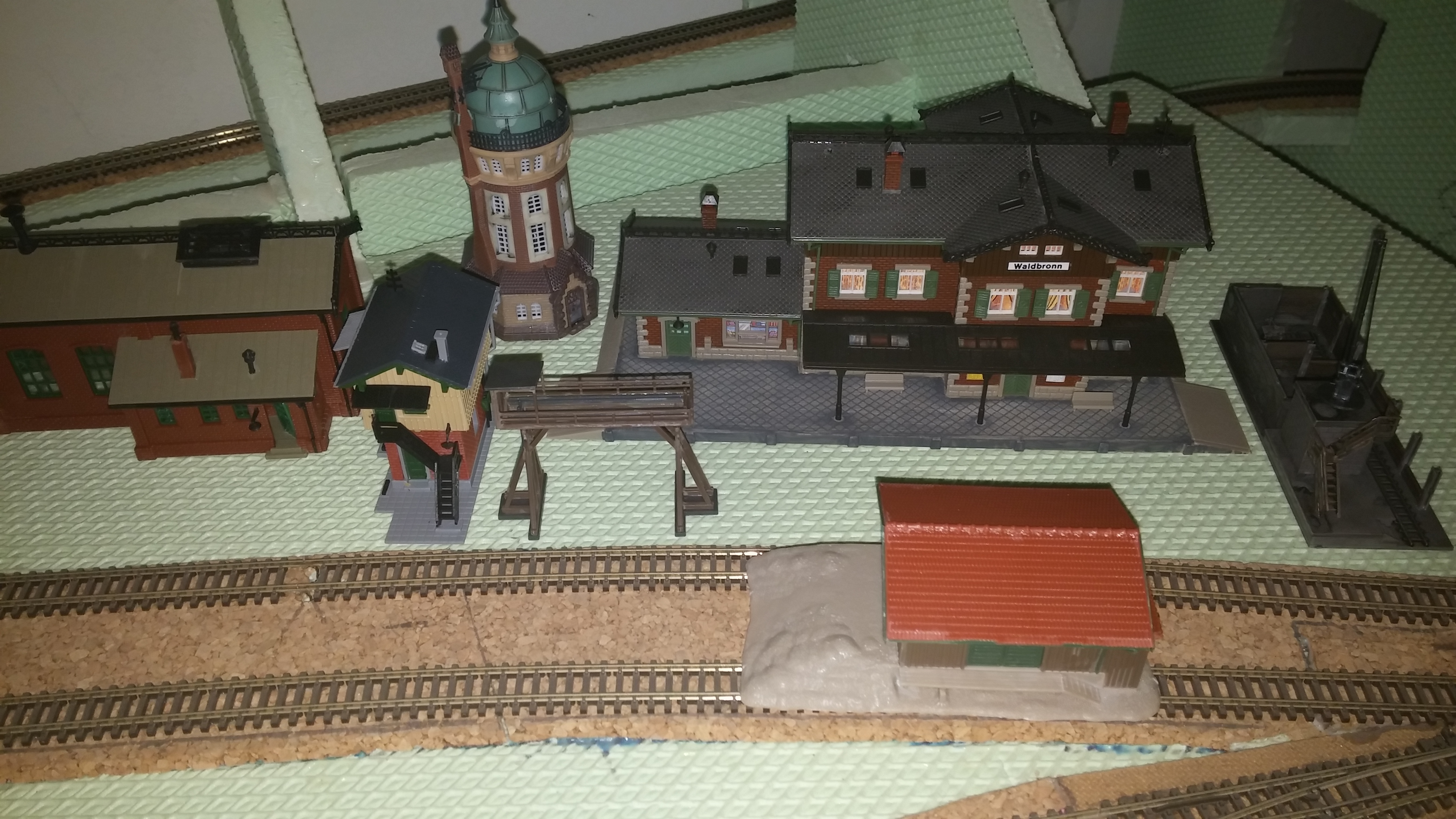

Pozdrav svima. Nije me dugo bilo mada sam forum citao i pratio koliko sam stigao.
Maketa jos stoji netaknuta cetiri godine. Slozilo se nesto objekata a nesto jos u planu.
Evo ovo.
