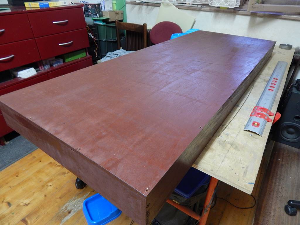

Diorama je velika svega 160 X 62 cm.
Napravljena bude sa dva viadukta,tunel,stanica u jedan osnovni krug,
nisam htio nešto veliko i komplicirano,zato čim jednostavnije

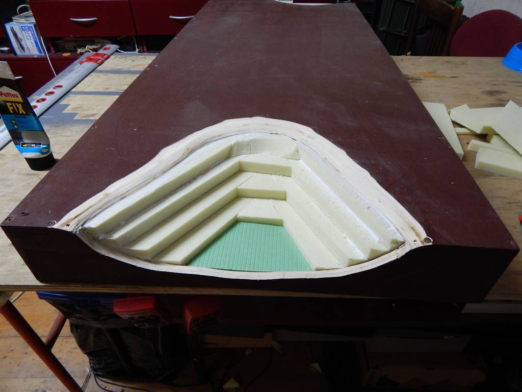

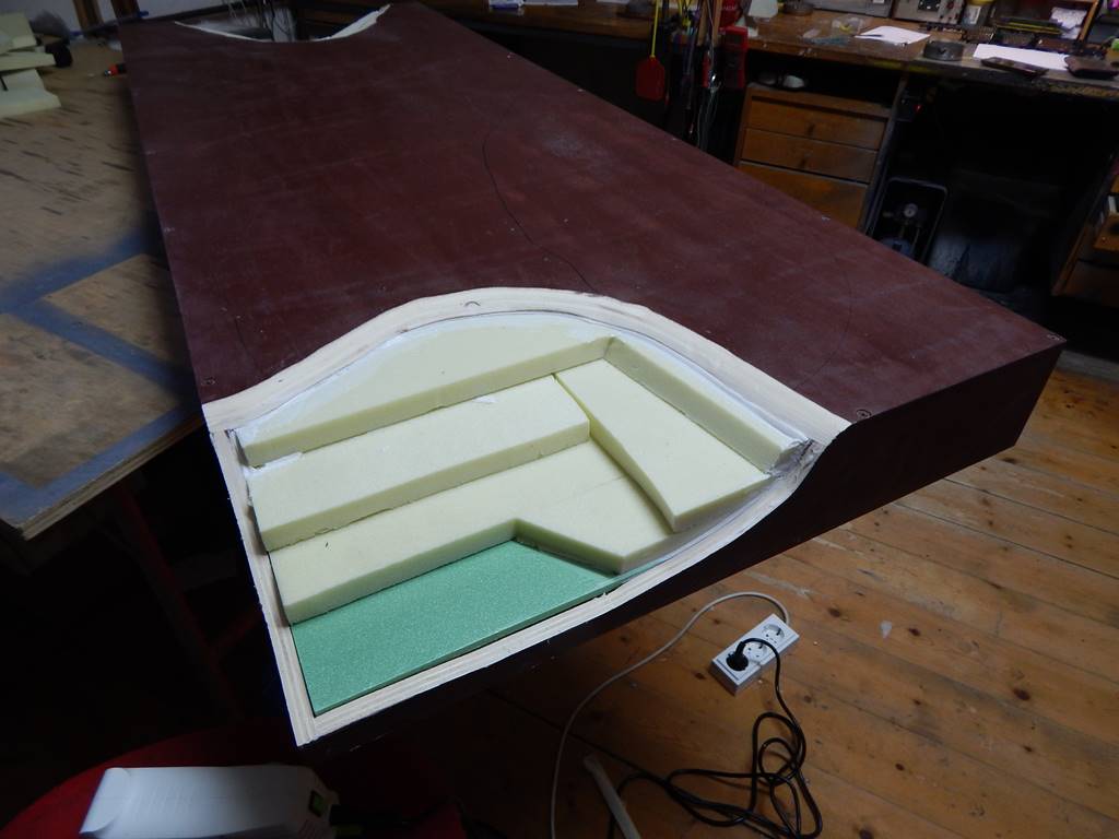

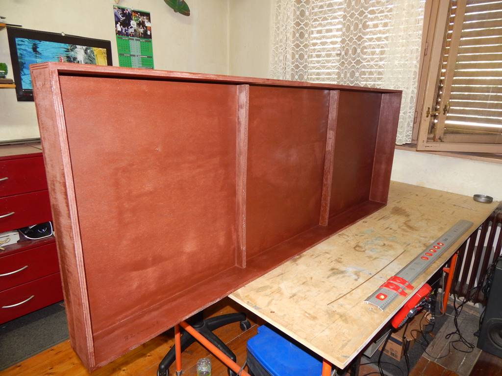

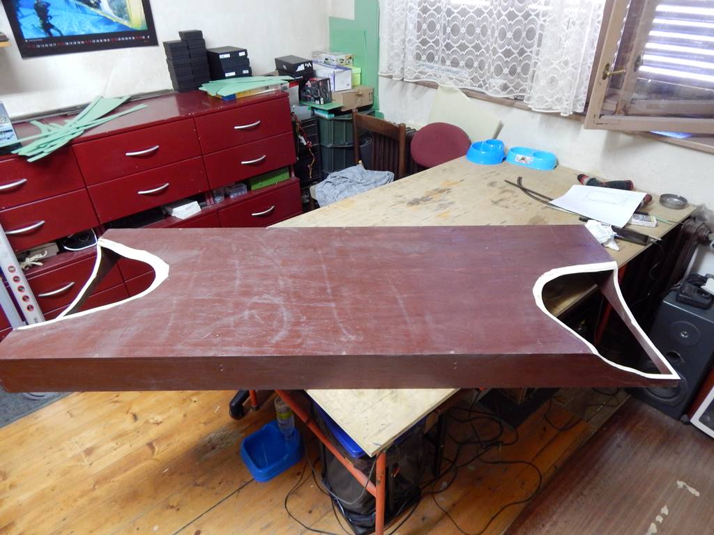

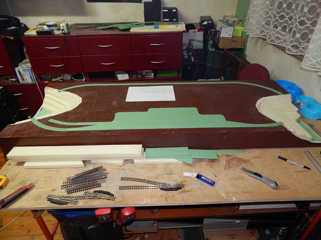

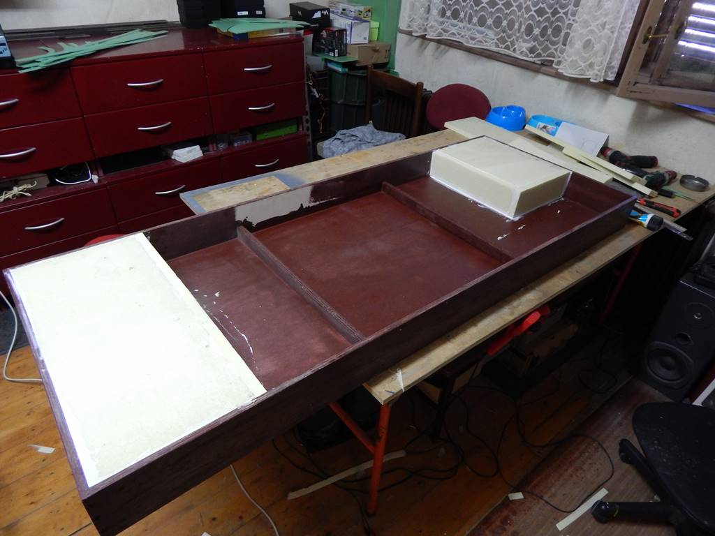

ovak je počelo,kutija iz šper ploče 12mm

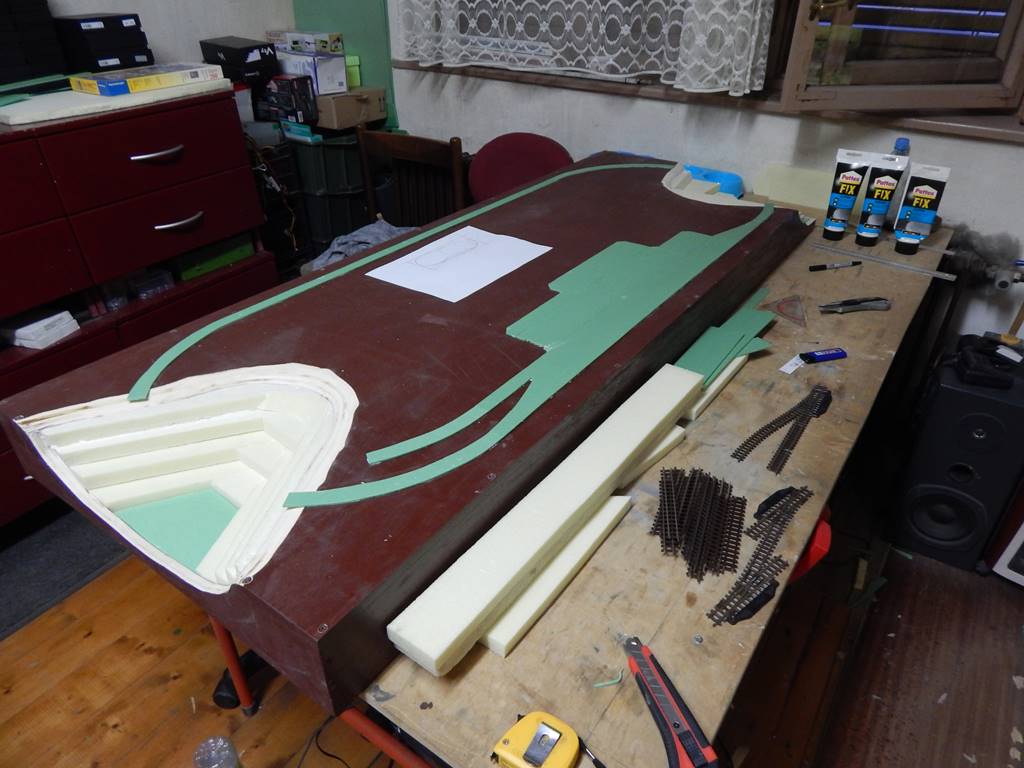

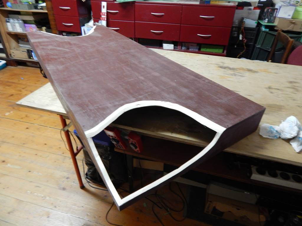

izrez za dolinu
sve to je bilo zapunjeno sa stiroburom

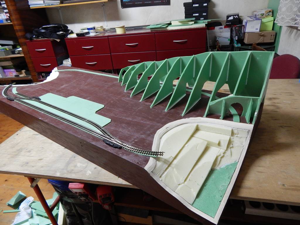

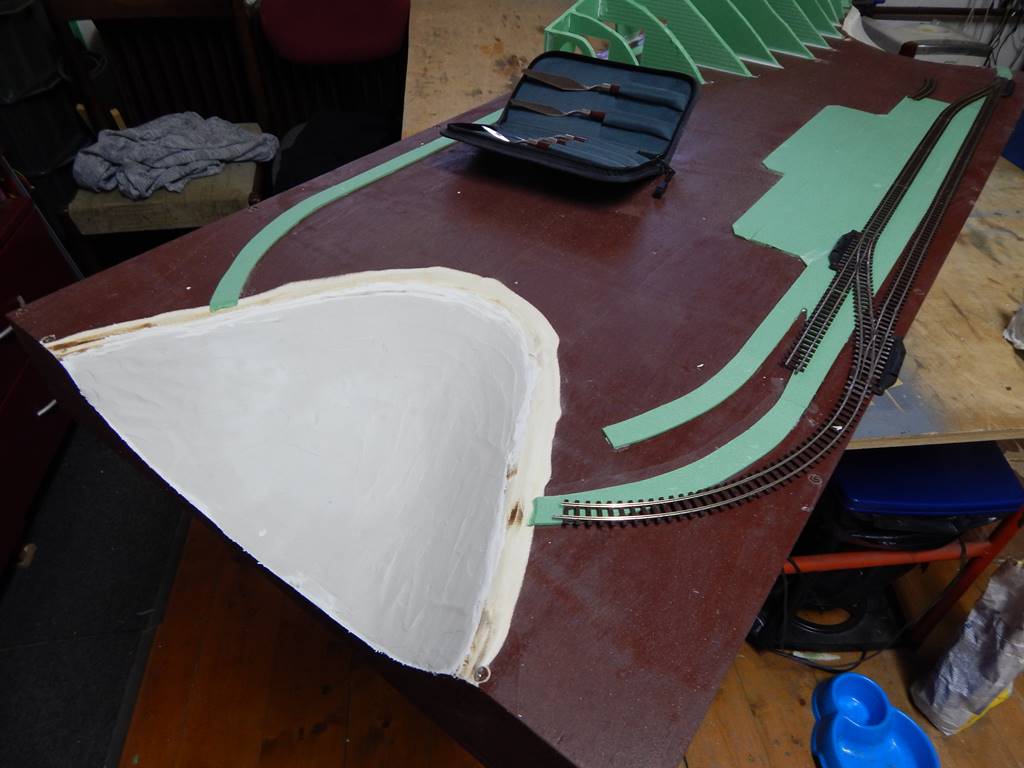

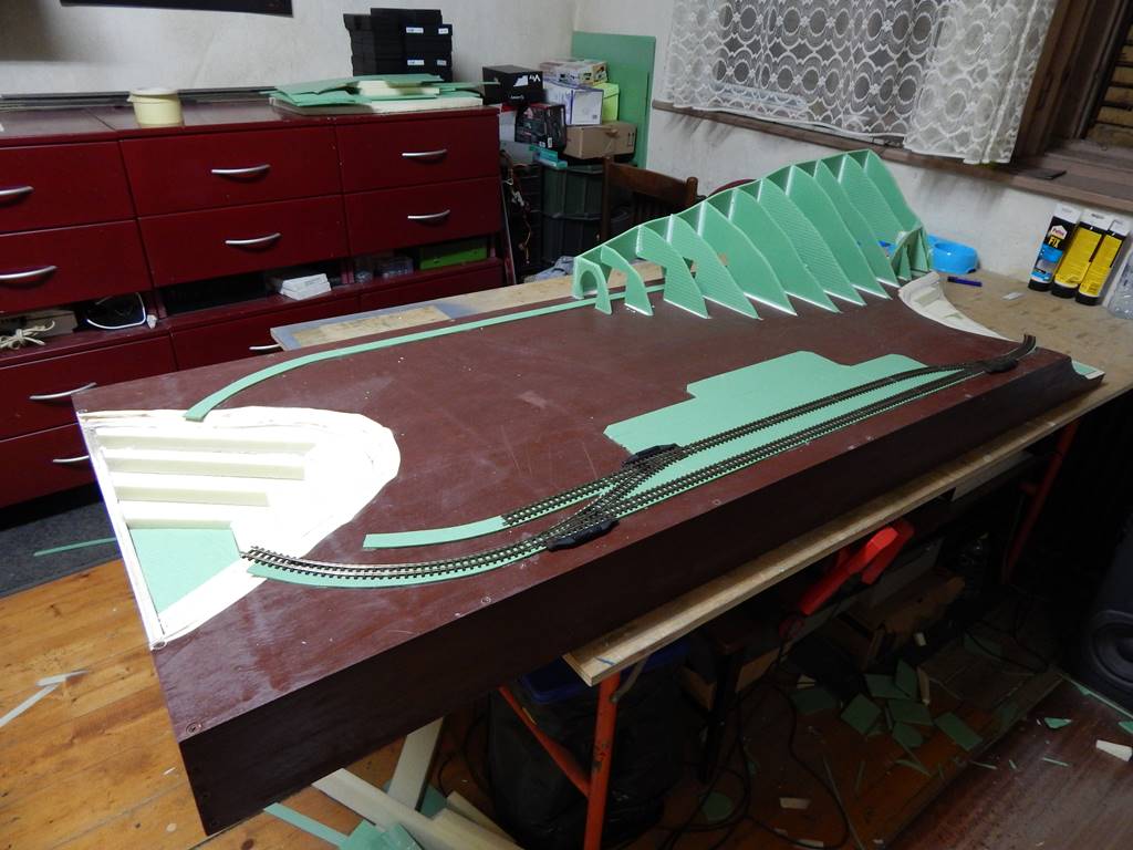

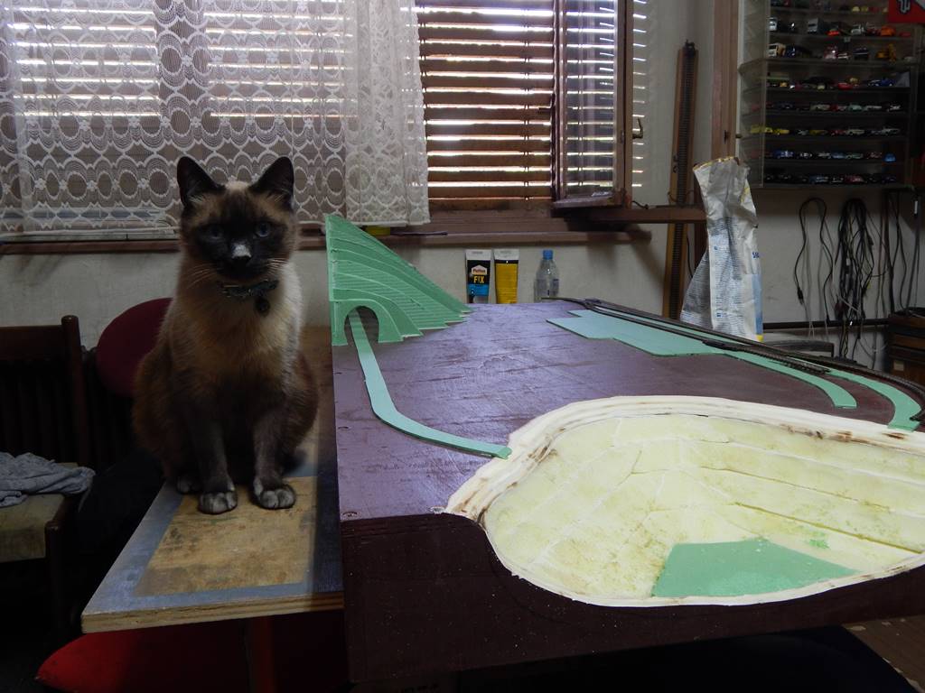

postavljanje trase

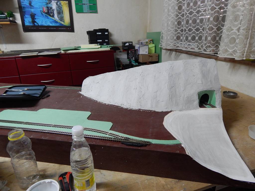

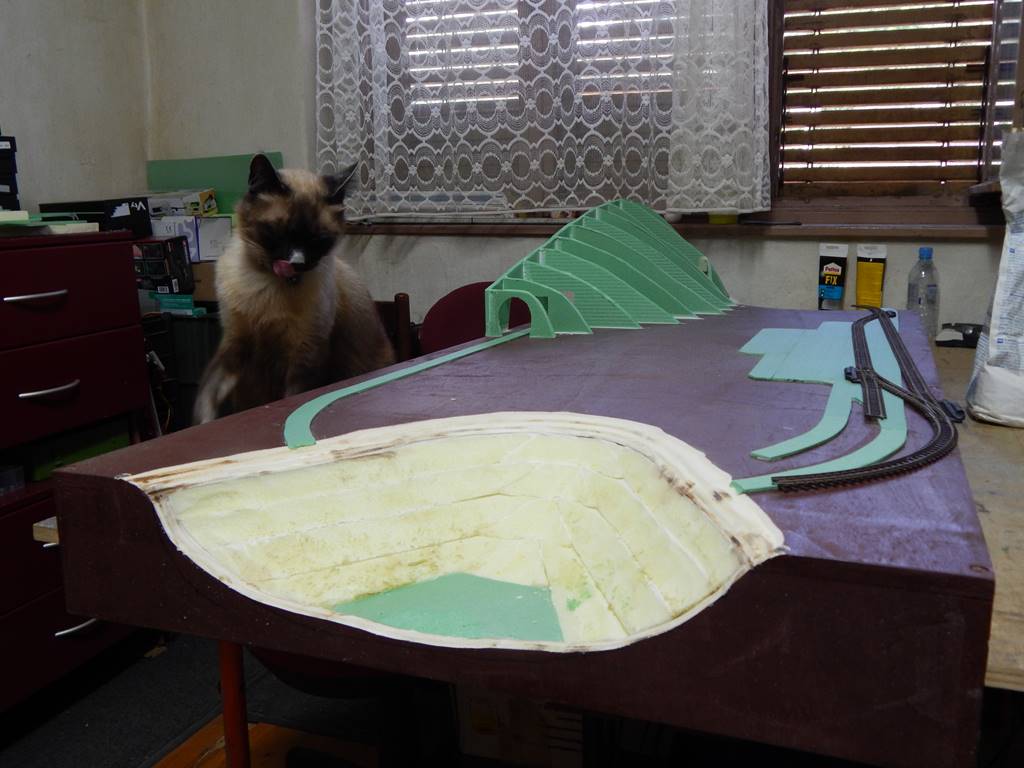

i breg sa tunelom
malo bliže

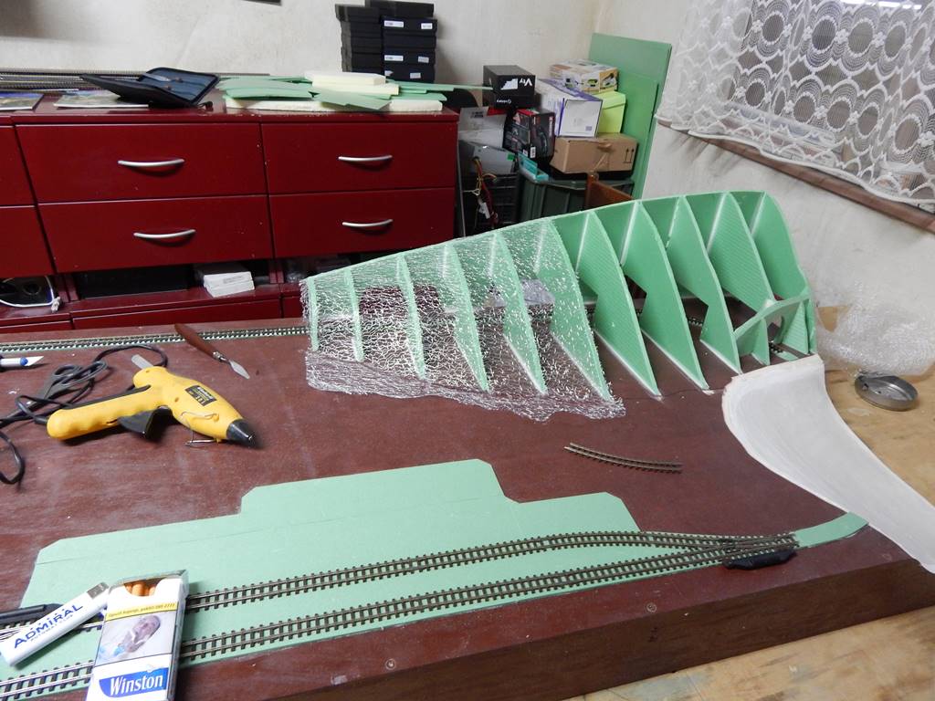

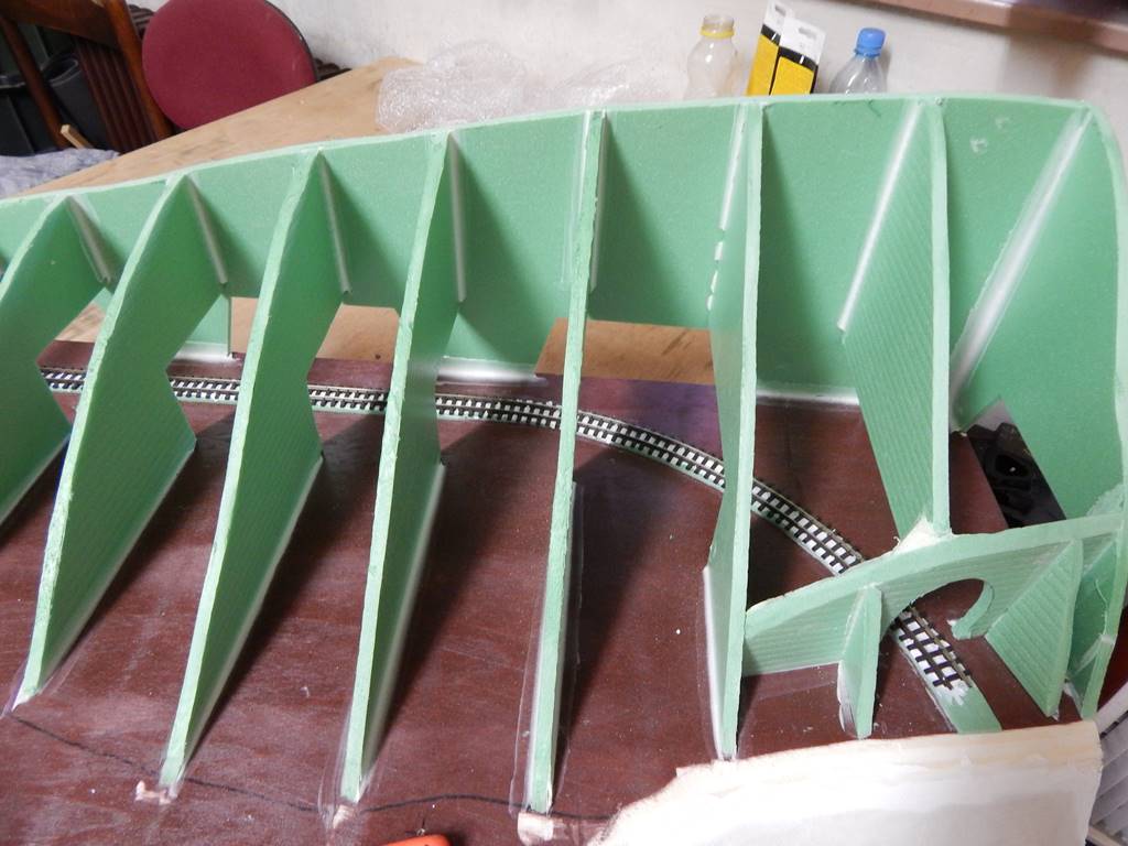

her nadzorni i obrušeni stirodur
i druga strana

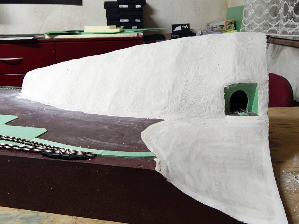

onda je počelo gipsanje,ali sve u nadzoru obijice
i zagipsano sa jedne
i druge strane

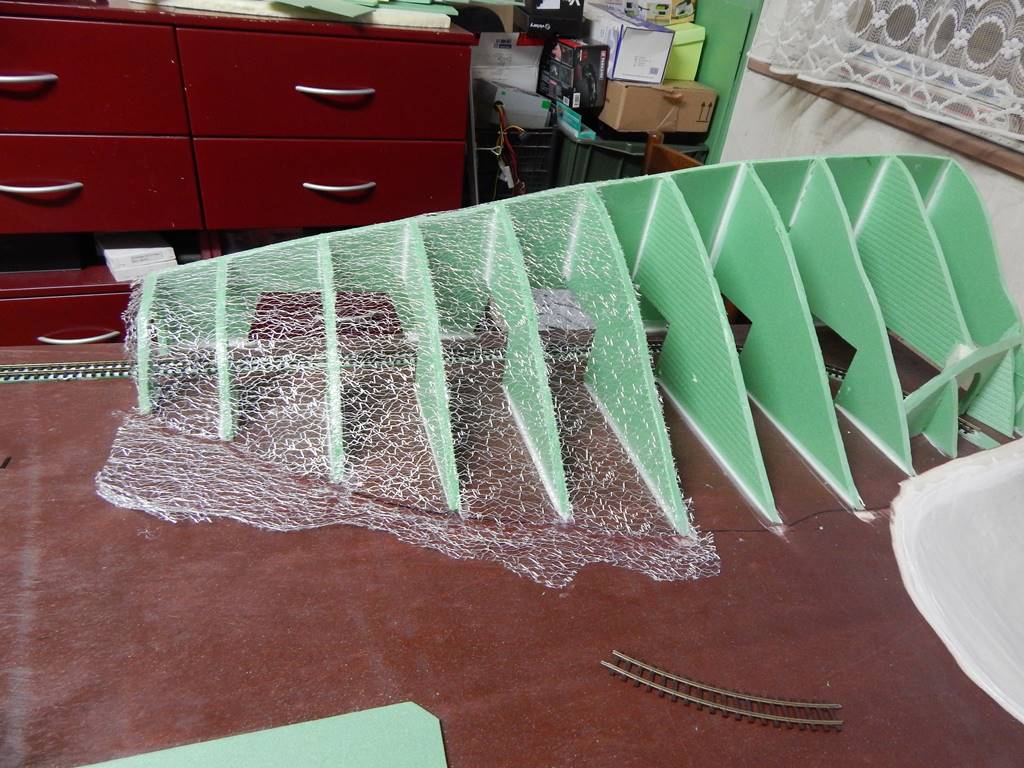

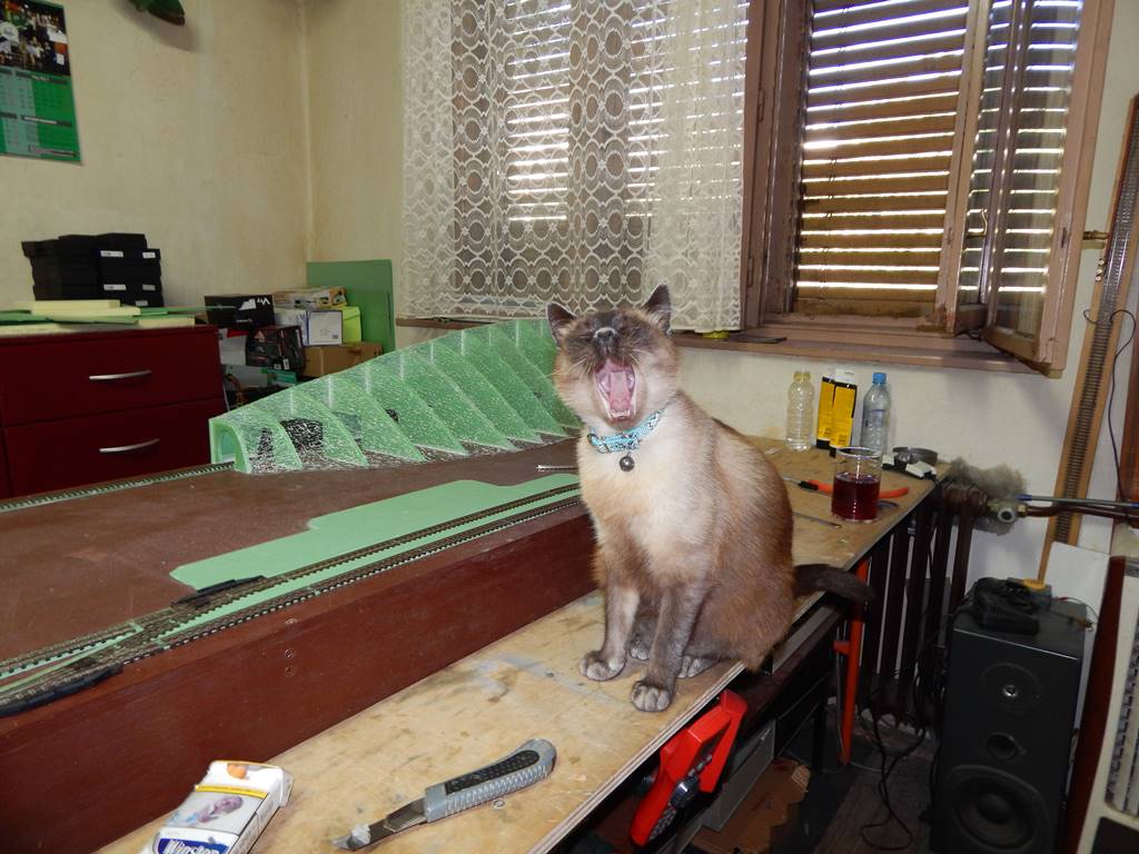

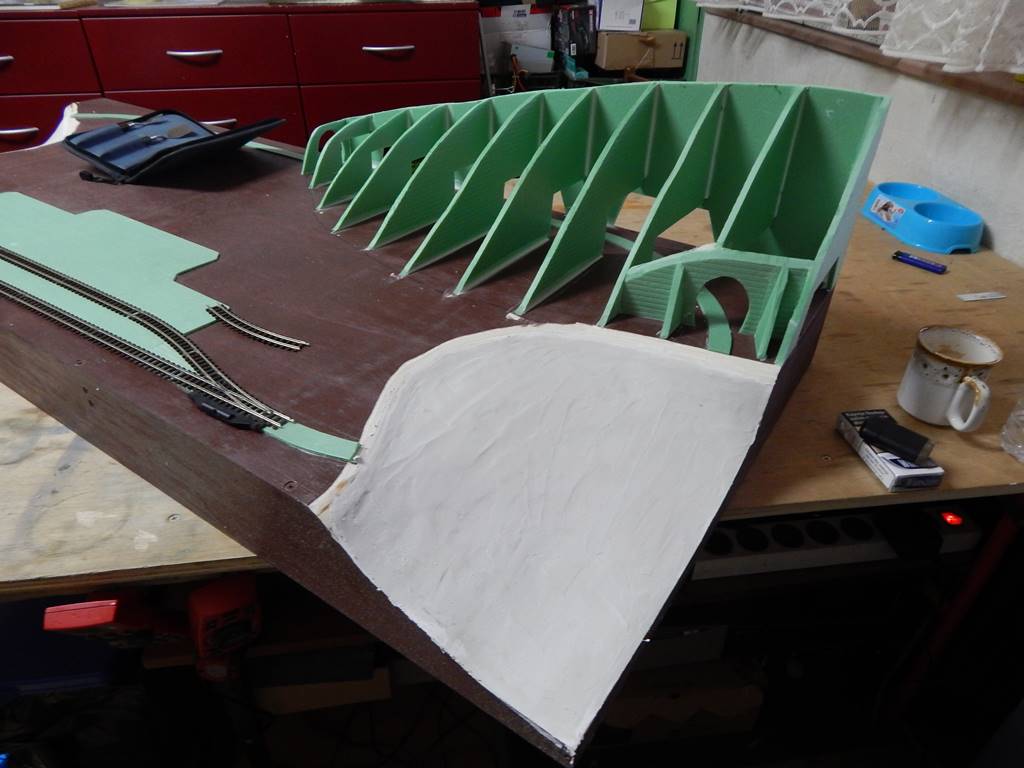

skoro sam zaboravil dati šinju u tunel prije montaže mreže na breg
postavljanje mreže
fiksirano sa pištolom na vruču plastiku (ne topi se stirodur)

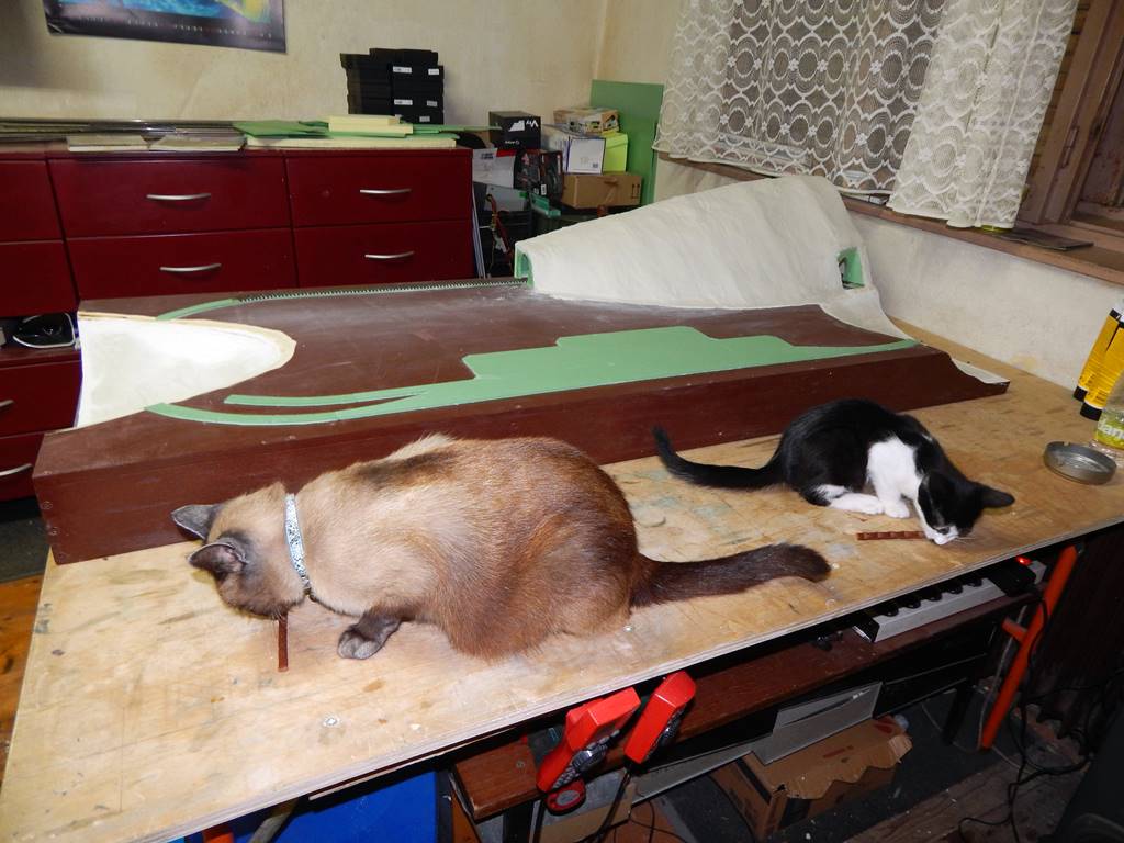

mreža postavljena ali bez nadzora nejde
i njegov odgovor
onda je počelo gipsanje sa običnim gipsom za eletričare da brzo strdi
onda je trebalo malo pohoblit taj gips jer se brzo radilo,
pa se soš jedanput premazalo sa drugim gipsom koji duže suši
a na kraju su bili ova dvojica najsretnija jer su dobili svoje omiljene kobasice,
a ja da se sve to do sada napravilo u dva dana

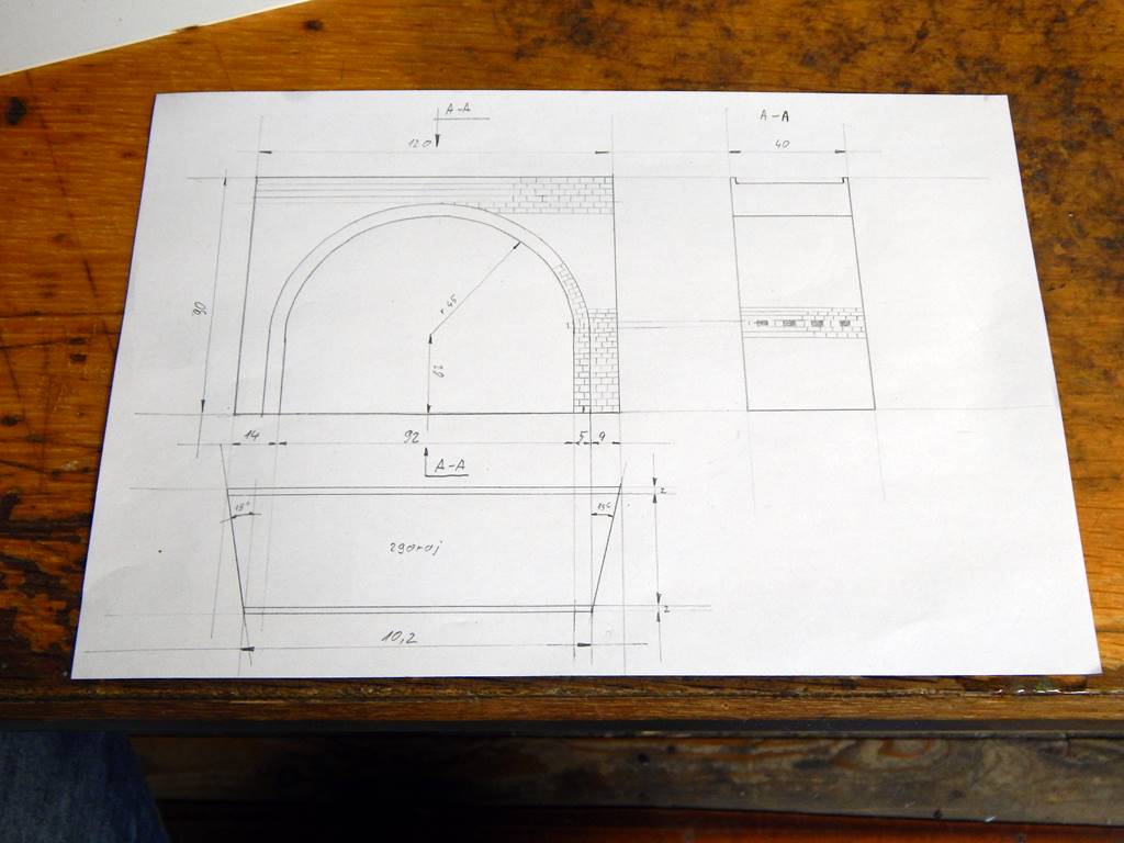

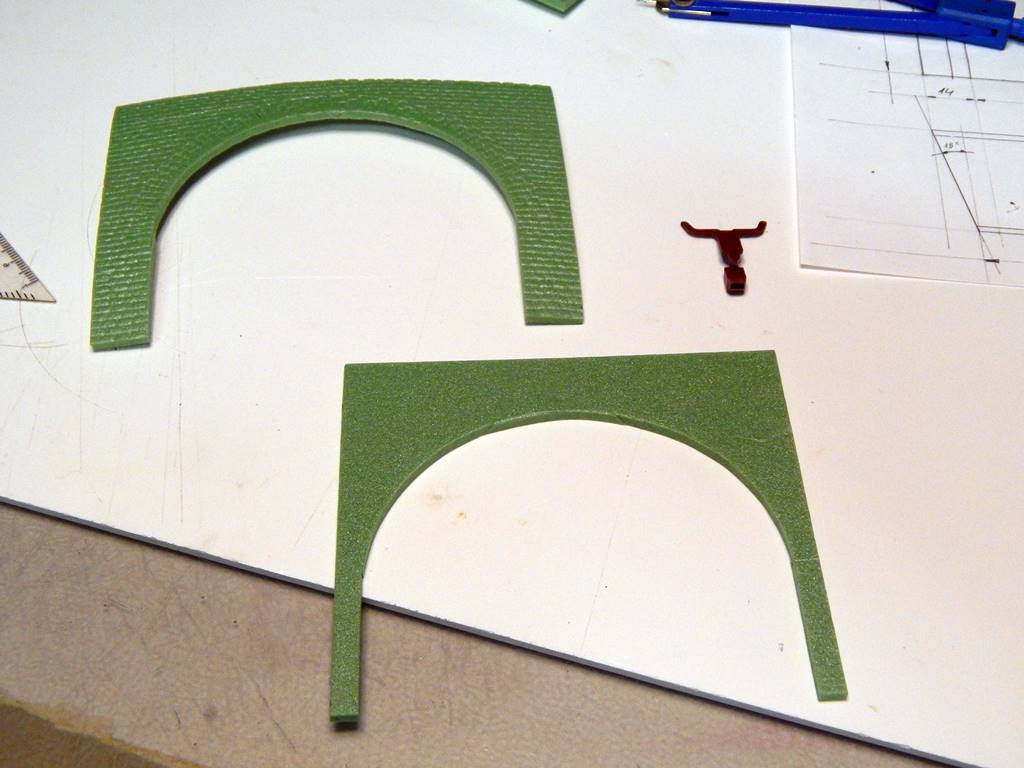

danas izradnja viadukta,prvo sve na papiru

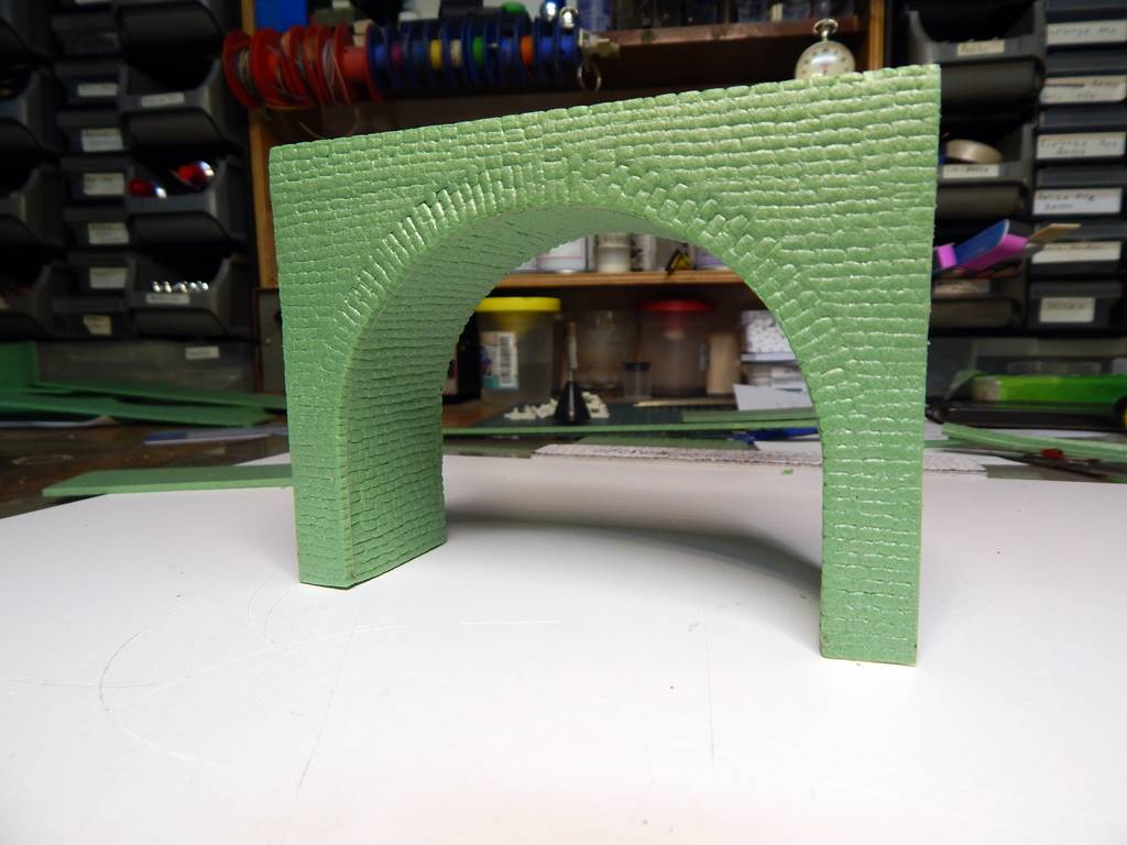

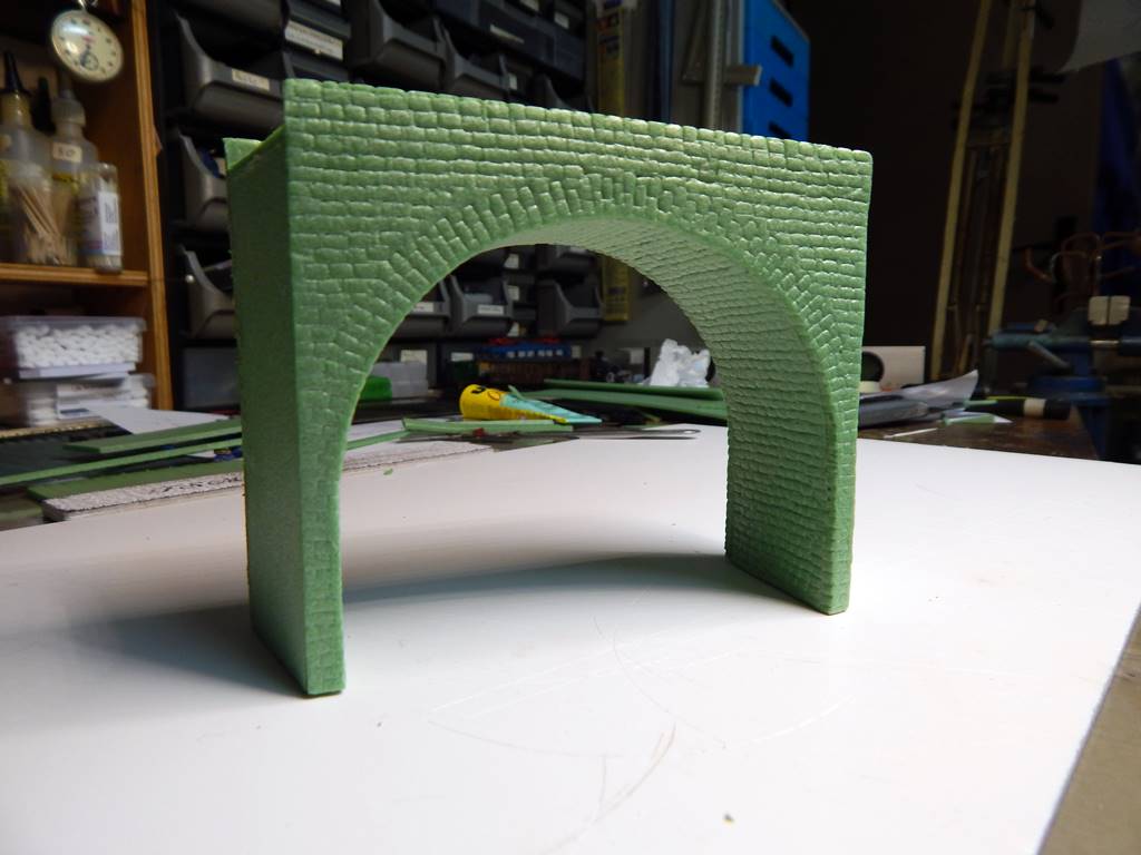

pa ajd u posel,napravljeno iz stirodura

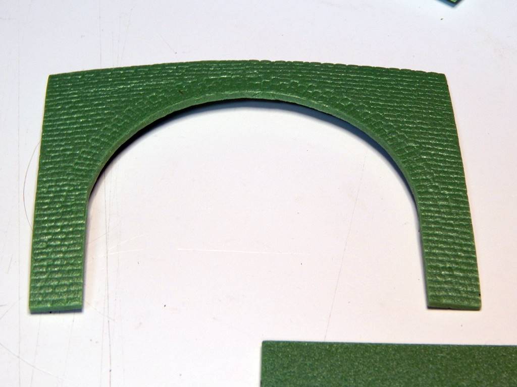

svaki cigel je posebno utisnut

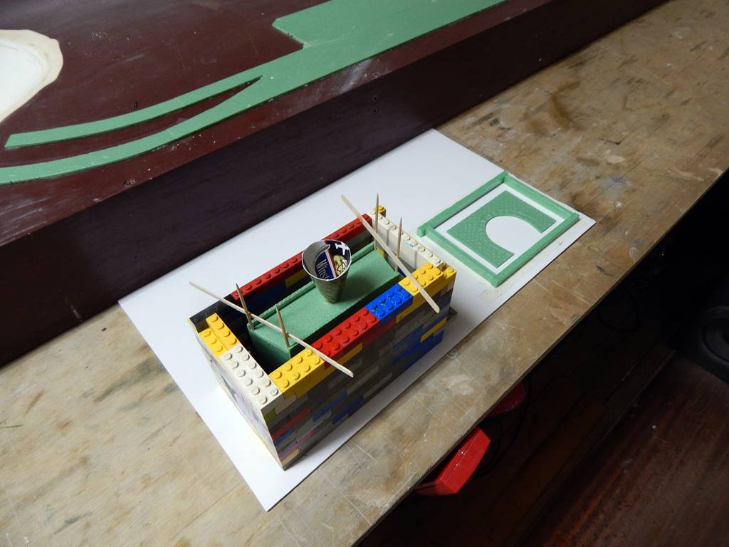

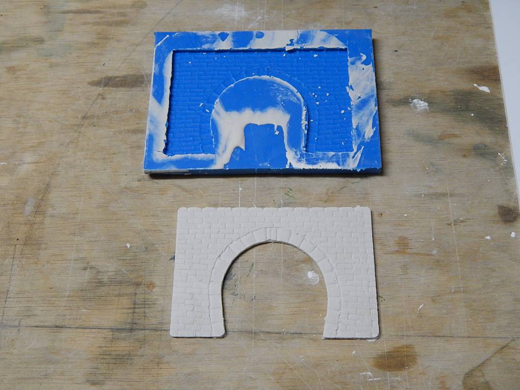

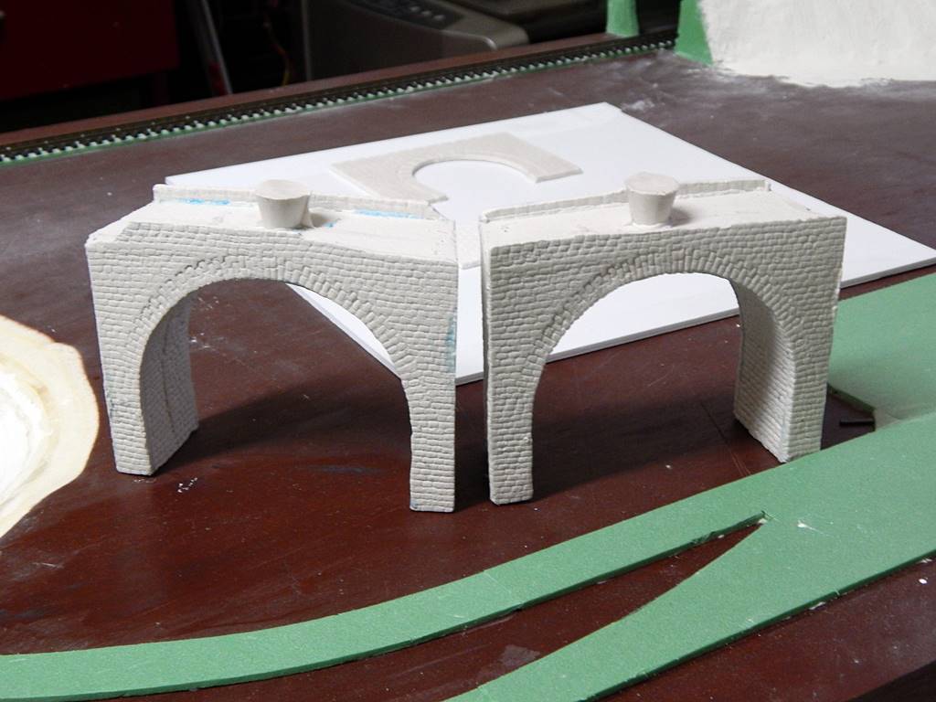

i na kraju u kalup,i portal za tunel je pripramljen
i zalivanje sa masom
a sutra odlivanje iz gipsa gotove modele
do tada LP Sini

Prvi pokušaji
na viaduktu treba malo korigirat luftere jer se neče dobro izlit rub
inače sve kak sam si zamislil je ok

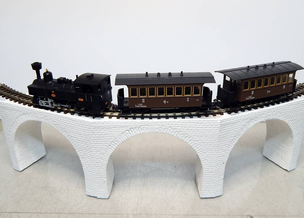

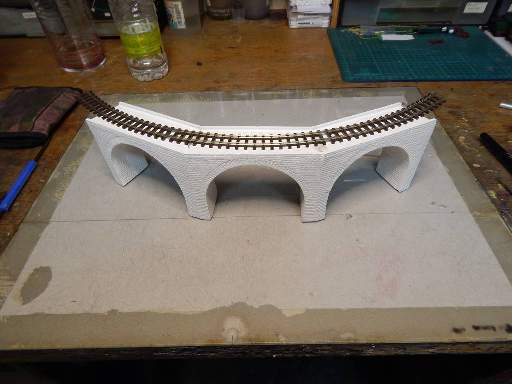

PostPosted: 21 Jul 2017, 18:46
Posts: 3428

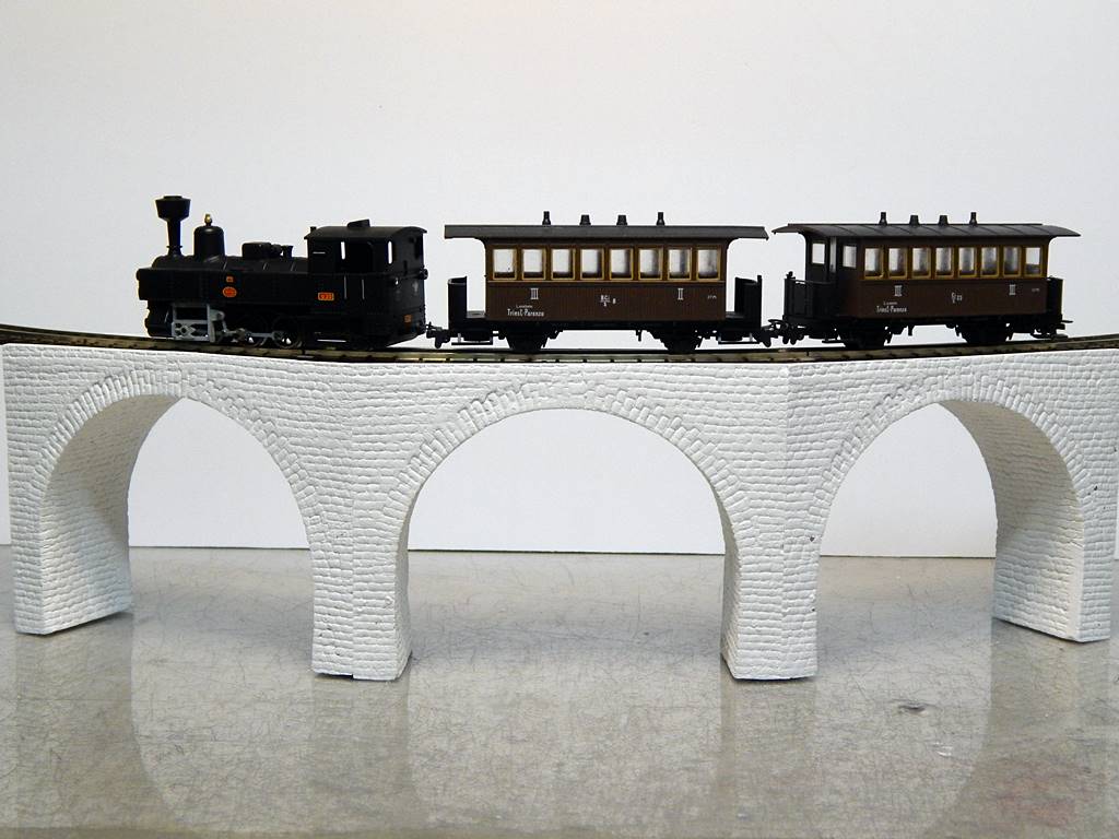

prvi viadukt je napravljen

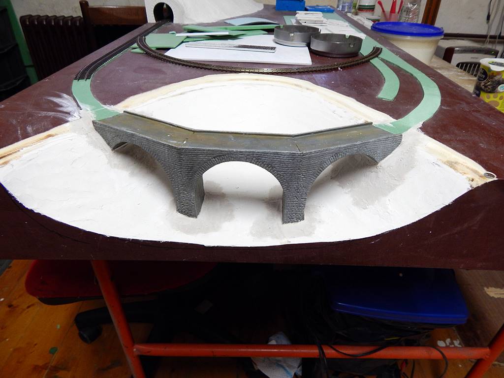

sad ga treba upasat na dioramu

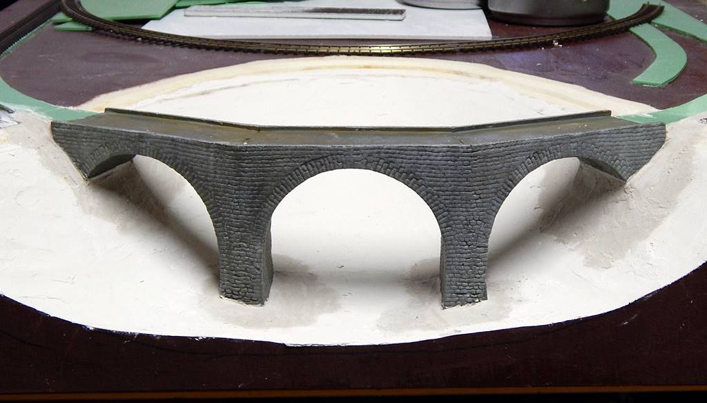

PostPosted: 22 Jul 2017, 16:54
Posts: 3428
viadukt upasan,obojan i postaran
a sad malo na tunlske portale i na drugi viadukt
