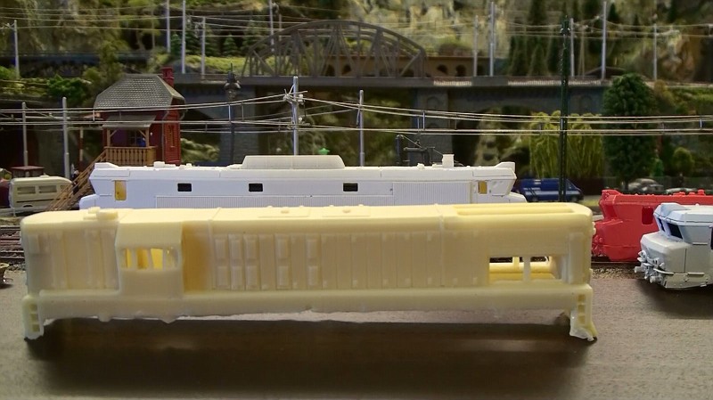

Inače photo etch je jedna od boljih metoda za pravljenje modela, pogotovo ako ste iskusni na kompjeturskim programima. Model će ispasti kvalitetno i nečete imati svakodnevnih problema sa plastikom, kitanjem, lepljivima prstima i na kraju lošem izgledu.Tolerancija i detajli če biti negde na oko 0,1 mm, što možete ručnim radom napraviti samo u snovima.
A na kraju je uvijek ALI ...
Jedina mana je cijena. Pločica ovakvih dimenzija kao je na slici, znaći 130 x 180 mm koštat če vas sa poštarinom i materialom cca 55 EURa. Ako naručite više istih komada, onda cijena pada, jer je film več napravljen. Platite samo material i photo etch.
Još novija metoda je takozvani 3D print. Kod ove metode nacrtate lokomotivu sa nekim od programa koji podržavaju 3D, šaljete file i za par dana dobijete napravljenu lokomotivu, koju samo še obojite.
Kod nas pa i najverovatnije u "lijepoj vaši" ima več komercialnih tvrdki, koje prave takve stvari.
Ja se inaće poslužujem firme Shapeways. Više od nje i ove metode možete saznati ovde.
Cijena je oko 3 $ na cm3 ali ovde se cijena izračunava samo na volumen printa i ne na volumen lokomotive što je super. Ako se vam ne da ni crtati, onda potražite več neku napravljenu lokomotivu i slati če vam je po pošti. Princip ovog sajta je na otvorenom forumu, gde možete svoje radove i prodavati jer sami formirate konačnu cijenu.
E sad, svi oni, koji obvladate ovaj software, na vama je, da nešto nacrtate i možda ... možda čete postati pravi tajkun.

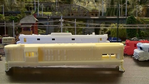

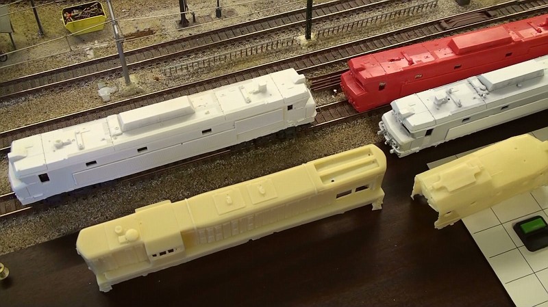

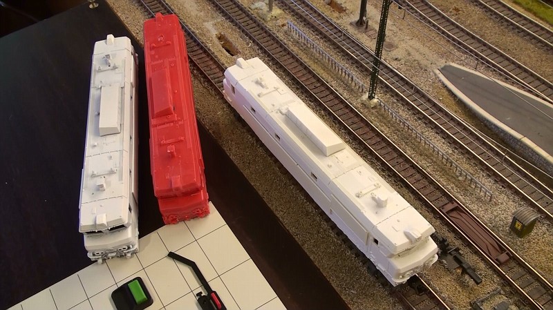

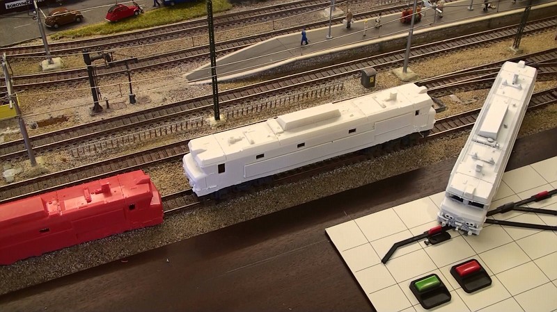

Malo nas je tema odvela dalje, ali ćemo se samo malo vratiti natrag na izradu sa prethodnih fotki.
Kao što sam rekao, ja već duže znam za radove H0 amatera.
Dobio sam dozvolu za objaviti fotke koje ja imam.
Ne sjećam se više, od kuda sam ih skinuo, :think:
ali su od cca lipnja 2009.

Pa gde si ovo pronašao he he.
To su bili moji prvi pokušaji raditi sa epoksi smolom; bio je Modelit lil Rapidur slovenačke firme Samson iz Kamnika. Sada upotrebljavam isljučivo ameriški Axon F19. Cijena je ista, dobavitelj isto ali meni se više svidja. Nema problema sa zračnim mehurčićima. Cena jednog litra ovog epoksija košta oko 30 EUR a to je dovoljno, da iz nje napraviš ceo SLO i HR vozni park.
Prodao sam dosta kenedija u ovakvom obliku. Znam za dečke, koji su ga stvarno doterali. Brižita nije ispala baš dobro, jer sam gornje rešetke malo zaje... i napravio preduge. Dobio sam pogrešne mjere. Na ulitcima se vidi, da je moguće u epoksi jednostavno nakapati malo Revellove boje i dobiješ obojenu plastiku. Kalupe za ulivanje takodje pravim od materiala iste firme i to iz Modrina MF (oko 25 EUR) ili Ekstrema (35 EUR). Drugi je jednostavniji jer se komponenti A i B mešaju u razmerju 1:1. Kod prvog pa moraš ubaciti u silikon 4% katalizatora, što je vrlo težko točno pogoditi i suši se 24 sata, a Ekstrem sat i po.

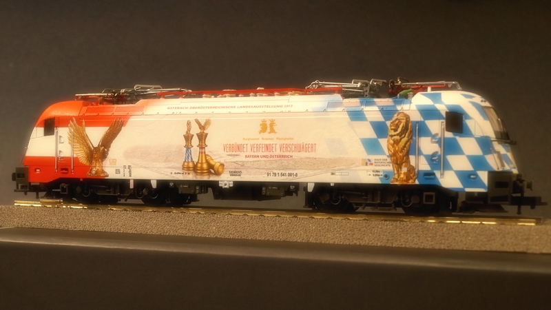

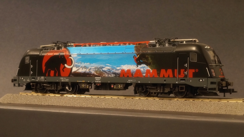

Danas ču napisati malo o običnim preradama več obstojećih modela. U Sloveniji su sada lokomotive serije 541 Siemens Taurus pune reklama jer to donosi SŽ novce a nama probleme, jer bi i mi modelari htjeli sve ove modele. A to ne ide jer veliki ala Roco neću da printaju baš svaku našu lokomotivu. U stvari, imamo sreču jer je tu avstrijanska firma Rail Ad, koja radi marketing za prave lokomotive pa je odlučila, da napravi i sve modele u H0 merilu. Samo jedna mana, modeli su vrlo skupi (od 200 EUR dalje).
Tako ne ostane drugo, nego
a./search & buy polovnih Taurusa na ebayu ili Piko variante i printanje lastnih dekala ili
b/ nabavke novih modela Roco ili Rail Ad.
Odlučio sam se za prvo varianto. Da bi mogli napraviti prave dekale, treba vam
- fotografija prave lokomotive
- PC za guglanje i traženje pravih marketinških simbola (svaka marketinška akcija reklame ne ide samo na lokomotivo, nego i u druge medije ala posteri, etc...)
- printer
- dekali
- malo kemikalija i skalpel.
Ja sve dekale printam na laserskom štampaću, jer dekalima voda, gde se nalepnice otapaju, ne može do živoga. Ako printate dekale sa ink jetom, onda jih morate zaštititi prije vode sa lakom, a s time izgube prožnost.
Sam radim samo sa tim materialom, koji je debeline negdje oko 0,0012 mm. Možete ga naručiti poštom po jedan ili više komada, a postojita bela i prozorna - transparent varianta.
Prije lepljenja na model nanosim ovu kemikaliju, koja sprećava, da se izpod dekala prave zračni mehurčiči. Ne znam kako, ne znam zašto, nije me ni briga, stvar odlično funkcionira.
Kad ide nalepnica preko reliefa (rešetke, rebra) tad na nju sa paličicom za uši namažem ovu kemikaliju. Ona tako raztopi dekal, da se on uvije izmedju rebara ili u rešetke. Samo pažnja! Nemojte posle još nešto dirati dekale, dok se ne osuše.
A na kraju, kao uvijek, sve posprejam sa mat varnish jeftinim sprajem iz Baumaxa. I to je to.

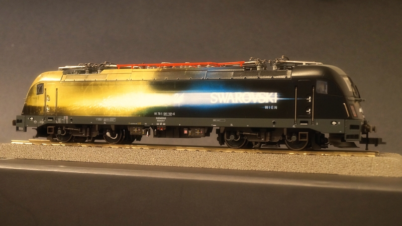

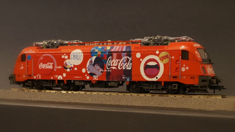

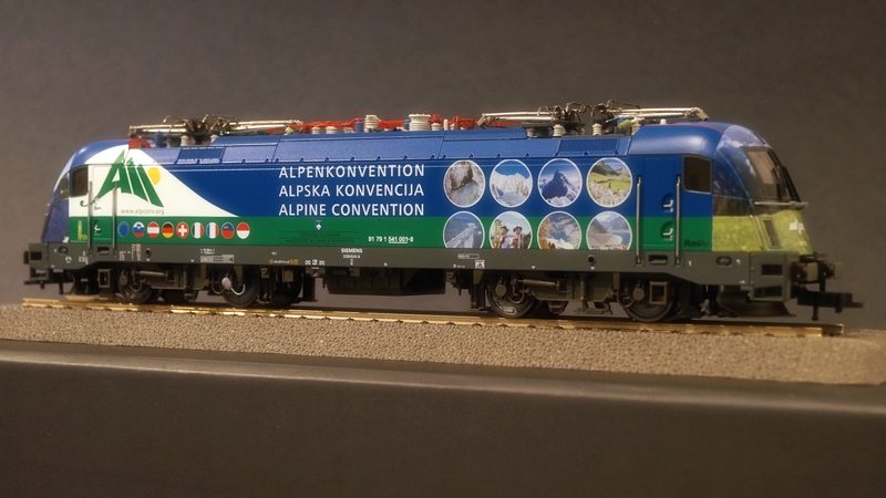

Evo moje kolekcije. Dve od ovih su moja izrada, ostali su tvornički modeli. Mislim, da je ova kolekcija još uvijek unikatna, jer Rail Ad još nije napravio svih modela.
Možete li pogodit, koje su moje? Pitanje ne važi za one, koji su moje modele več vidjeli na slovenačkom forumu :whistle:
