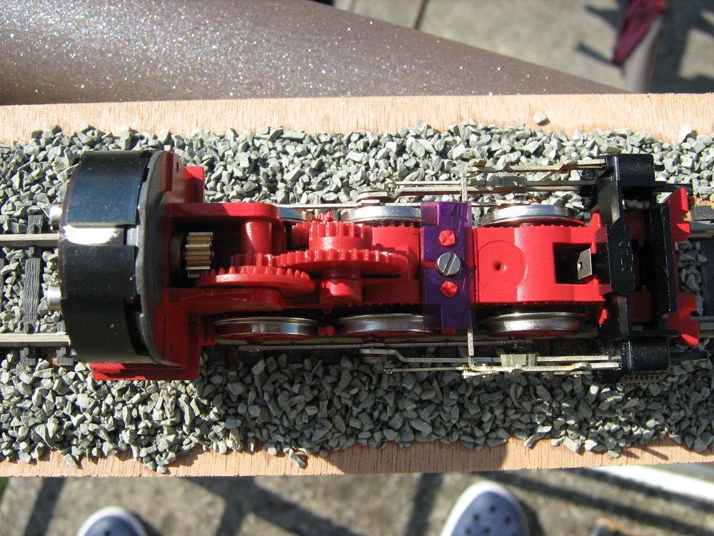

Izuzetno ljepa loksica od Fleischmanna koju bi trebalo digitalizirati pred licem foruma.
Pošto sam ja slab sa strujom pomagajte... :shifty:
Dekoder ću smjestiti u tender u kojem ima mjesta ispod ugljena taman za njega.
Evo fotkica pa mi recite što treba odlotati,a što i gdje zalotati!? Unaprijed se zahvaljujem dobrim ljudima... :obscene-drinkingcheers:
Ako ju je potrebno iz još kojeg kuta snimiti samo recite!

Za početak te molim, dvije macro slike motora, desni vijak u centru, lijevi vijak u centru,
kao što je prva slika, ali potpuno ravno.

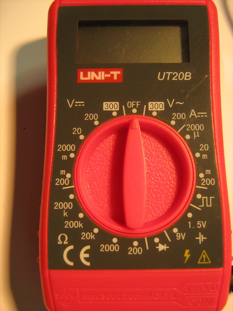

Drugo, da li imaš nekakav instrument sa zujalicom ili pokazivanjem otpora?

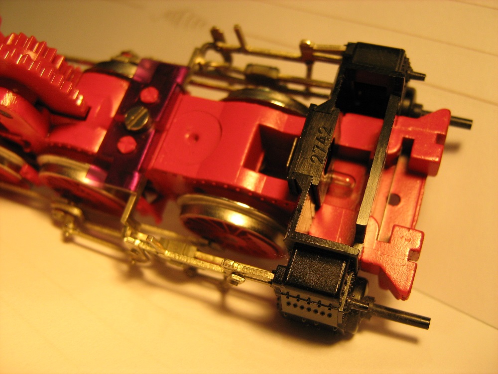

Za kraj, ima li to naprijed rasvjetu?

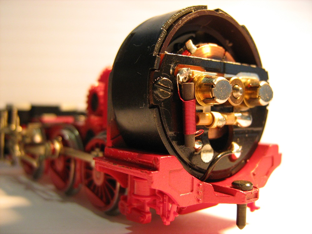

Evo i nemože bolje!
Ovaj,samo imam ga radi fore neznam se s njim koristiti! :oops:
Ima svjetlo samo naprijed u tenderu ništa osim utega.

Ako sam dobro uočio motor je na masi a i žaruljica koristi kućište za jedan pol .
Bit će problema.
Savjetujem da ne prčkaš samostalno!
Dopisujem nakon boljeg pogleda kad odlemiš prigušnicu onda je sa motorom ok.

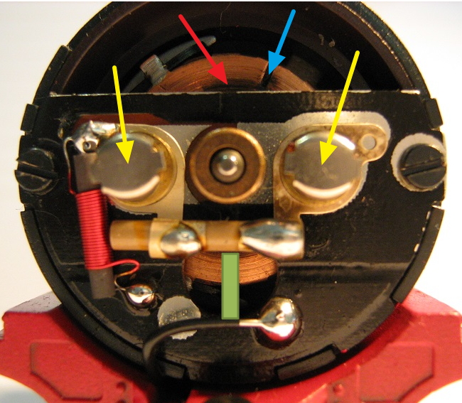

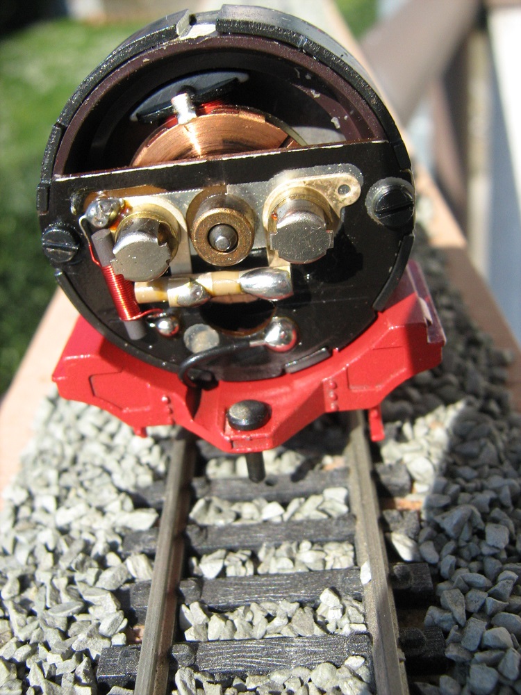

Ok, izgleda da ipak Klek ne bi ovaj puta, pa ću ja probati pomoći. 8-)
Kao prvo, motor ima "kilometara", pa bi mu jedan servis dobro došao.
Na slici dolje crvena strelica, garež i risevi.
Također, poslije će raditi puno mirnije pod DCC-om.
 Post subject: Re: FLM DRG 53.7 i DCC
PostPosted: 01 Apr 2014, 22:49
Za početak, lagano izvadi četkice ispod kapa, žute strelice.
Pazi, polako, ispod je opruga - da ti ne odleti.
Kada pogledaš površinu, vidjeti ćeš da je čađava, puna gareži i vjerojatno nakošena.
Uzmi brusni papir 600, i četkice brusi lagano dok se ne zasjaje i imaju okomitu površinu.
Ne pretjeruj, međufaze provjeri sa čišćenjem u krpicu.
Sve na suho, nikakve tekućine.
Oba vijka van i digni kapu motora.
Sve počisti krpom i kap ulja na osovinu.
I sa donje strane.
Vrati kapu i zašarafi natrag.
Sada vrati i četkice.
Kada si to napravio, odreži mali komadić brusnog papira - zeleni pravokutnik.
Spoji ispravljač na žute strelice sa trećinom brzine.
Prisloni brusni papir i gledaj površinu rotora kako se brusi.
Kada se zasjaji, stani i promijeni smjer.
Opet neka malo ide i u kontra stranu.
Kada je rotor sjajan, stani.
Uzmi čačkalicu i iz utora - plava strelica - izvuci svo smeće.
Sada ispravljač na puni gas jedna strana pa druga strana.
Primjetiti ćeš kako će motor početi mijenjati broj okretaja na sve više i više.
Gotov si onda kada više ne raste broj okretaja.
Motor će postati tiši (četkice neće skakati po lamelama), puno upravljiviji i vjerojatno kretati daleko ranije.
Kada to odradiš i imamo dobar motor, vožnja na DCC-u će biti - ono pravo!
Javi se nakon što to riješiš, pa idemo dalje!
