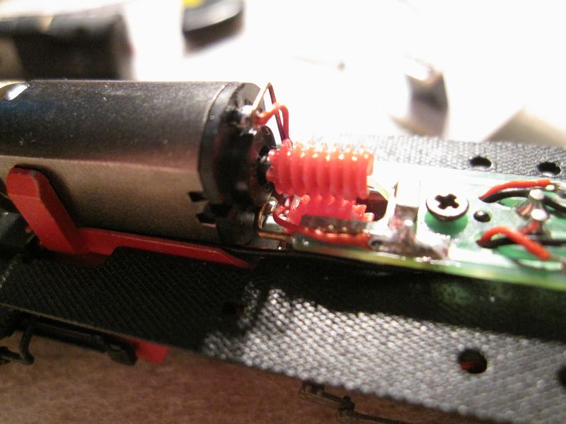

To su neki mesingani kontakti-cjevčice, koji su se (trebali) naslanjati na kontakte motora.
To je sve napravljeno, za kao lakše mijenjanje motora.
Naravno, donji dio je izgubio kontakt i opet naravno - tek kada sam je stavio da vozi pod DCC-om.
Koliko sam bio ljut - nisam ni sekunde razmišljao, već to riješio po kratkom postupku :BORED

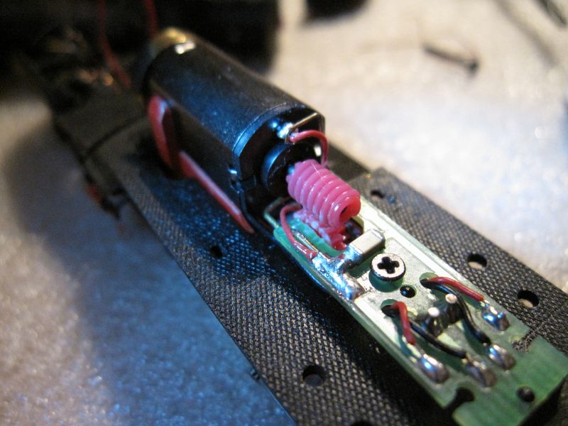

Dakle, sve sam dodatno žicama spojio i zalemio. :teasing-neener:
Ma mislim, elastični kontakti... a cijela priča je 5 sekundi i trajan spoj :CUCKO
I sada se motor bespogovorno okretao, ali sam ja morao sve ponovo sastaviti :doh:
Motor nema nikakav vijak ili klipsne, samo ležište u koje sjedne i onda ga kučište poklopi.
Vjerojatno sam bočno nakrenuo loksu i motor se desetinku mm-a pomaknuo - i izgubio se kontakt.
Zapravo mi je drago da se to desilo, jer postoji velika vjerojatnost kada bi model vratio čovjeku,
da bi prestao voziti u jednom trenutku. I onda bi se mi čudili zašto je tako.

Često Roco stavlja te elastične kontakte na motor. Lakše je izvaditi motor, ali...
Da... :think:
Razumijem ja da je to po protokolu, ali mi nije prvi puta da naiđem na problem sa time.
Čak znaju mesingani nosači četkica toliko korodirati, da se desi isto - gubitak kontakta.
Ja sam ipak sigurniji kada to zalemim, pa je to onda trajno.
A kada se rastavlja loksa zbog takvog generalnog remonta kao što je motor, onda je ovako-i-onako
sav alat na stolu... Image
